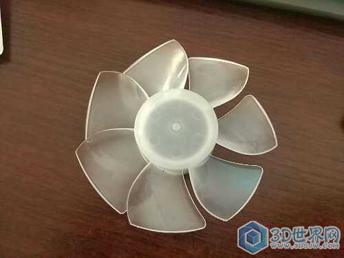

请问风扇的扇叶要用哪些功能来完成呢

无非是一个圆柱筒加一个叶片阵列,非常基础的东西,建议楼主先学一下基本的操作再画哦~
 楼主| 发表于 2016-6-19 15:08:19 | 显示全部楼层
就是叶片不会做,其他的当然会、

发表于 2016-6-19 15:10:36 | 显示全部楼层
UG8.0视频教程——NX高级讲义系列教程-第2期-第3页(叶轮画法)
http://www.ugsnx.com/thread-7865-1-1.html
(出处: UG爱好者)
这是UG的做法附带视频 楼主可以参考一下哦,做法大同小异~

发表于 2016-6-19 19:24:32 | 显示全部楼层
Creo的话呢就是边界混合。

发表于 2016-6-20 09:13:06 | 显示全部楼层
腼腆的和尚 发表于 2016-6-19 19:24
Creo的话呢就是边界混合。
还有相交命令

发表于 2016-6-20 16:01:48 | 显示全部楼层
扇叶自己画的没用,只不过是样子货,需要根据风扇工程师提供的扇叶曲线文件画才有用,才符合空气动力学

发表于 2016-7-14 16:22:27 | 显示全部楼层
creo3.0风扇模型画法图文教程
http://bbs.creoug.com/thread-67674-1-1.html
