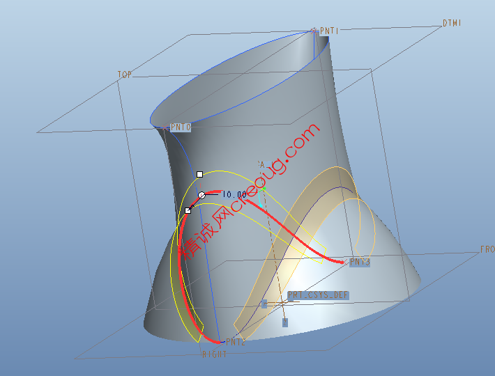

练习图,书上的是可以倒角的。我自己画的,不可以。proe5.0版本。求高手解答!

试试添加半径,否则底部那个地方无法过度的

问题应该是在两头交接的位置,试微调一下尺寸,或倒圆角选择独立曲面看看哪里出现无限沿伸现象

实例用的是同一半径,后来修改了草图,可以倒角了

草图问题,修改了尺寸。问题解决了,谢谢!。
