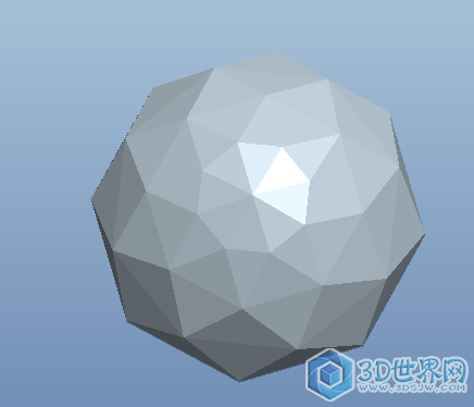

小弟做了圆形的、现在客户想做椭圆形状的、、2款我都发来上、附3D、希望好心人帮忙搞下、谢谢!需要按圆形的那样的钻石面!如上图 !
此图也需要做如上图所示的钻石面、但是不知道如何下手了,。懂的师兄、师姐帮忙解决下、感激不尽!急急急急!   小弟邮箱:zgta8888@163.com      (请画好的师兄、师姐发我邮箱、再次谢谢了)

补充下、最好是在原有基础面上减材料、先谢谢各位了!

用缩水放吧

既然说到缩水,还不如用扭曲来得更直观,好操作,个人观点,看你自己喜好啦

发表于 2015-11-24 10:58:43 | 显示全部楼层
但是扭曲之后平面会不会变形呢

发悬赏吧,这边帮你推广下,可以作基准面与曲面求交线,然后打点等等,或者混合,也可以观察下看看能不能找到规律用扫描来做

论坛上有一个VSS多面体钻石教程
VSS练习——VSS一步扫之VSS-CRYSTAL
一个几何约束关系,可以举一反三的应用的关系,比如这个水晶球:
http://bbs.creoug.com/thread-49293-1-1.html   (出处于精诚网)
