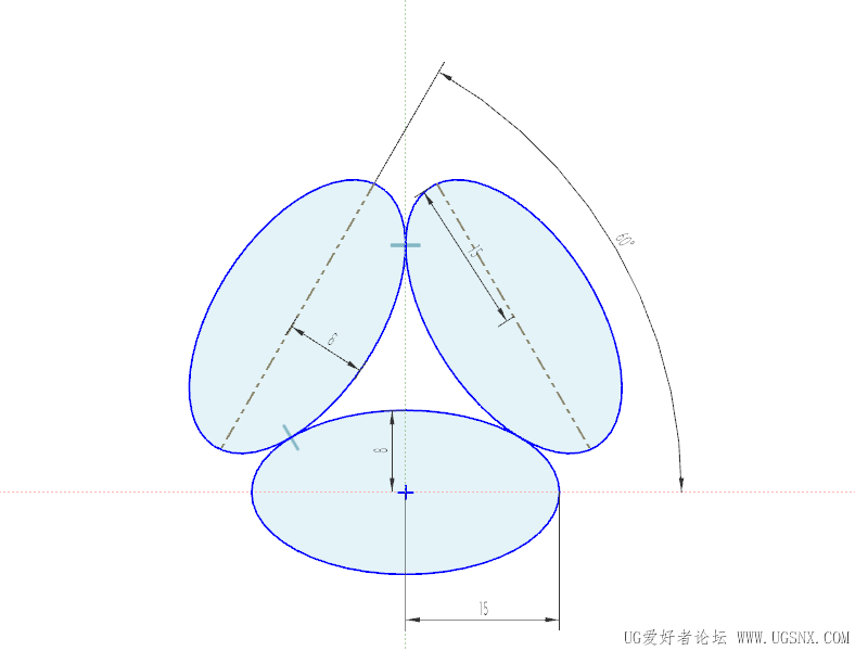

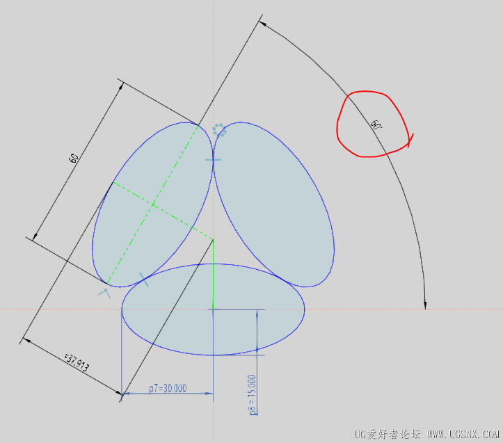

我在抖音上看到网友发的,就是三个椭圆相切,尺寸就一个长轴30,短轴16,再没有别的尺寸,用cad画的时候有点难,后来看了网友的方法也画出来了,用sw画就简单多了,长轴短轴分别画条直线,约束尺寸为30和16,下面的长轴直线约束水平,另外两个的长轴分别与下面的长轴直线约束角度尺寸为60度,再约束三个椭圆相切,完成了。用ug画,思路与sw一样,可实际操作起来发现根本和sw不一样,无论怎么约束长短轴的尺寸以及角度,在添加椭圆相切约束的时候,椭圆的形状就变化了,也就是说前面添加的尺寸约束全部不管用了。要说这东西也用不上,工作中没有碰到这样的情况,可是强迫症犯了,非要弄个明白不可,求高手指教

把下面的椭圆画出后,固定曲线,就把问题解决了

用ug画的时候还报警告,为什么会这样

忘记说了,我用的ug版本是12.0,再高的版本没有用过,画这个椭圆会不会出现这样的问题就不知道了

上面两个椭圆先对称,再与Z轴相切,
还有个思路,随便哪个位置画好椭圆,再以基准坐标原点阵列,然后就可以约束了

3.PNG 必须有角度,不然相切点的位置不固定。

UG草图里没问题啊。

246T版本,可以完全约束,只不过我不知道那个30怎么标,只能标15(一半)
谢谢,这个方法有效,问题已解决
