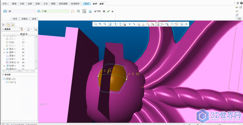

本图为创意造型造型,难度中等,用到的命令很全面,想进一步提升画图技能的可以看看,适合初学和中级老手。 这个造型有详细的作图步骤,造型文件是有参数的,无论是绘图思路清晰,还是绘图技巧,都可以作为学习之首选
1.png .
下面我就对几个有难点的地方大概说一下思路,如下图

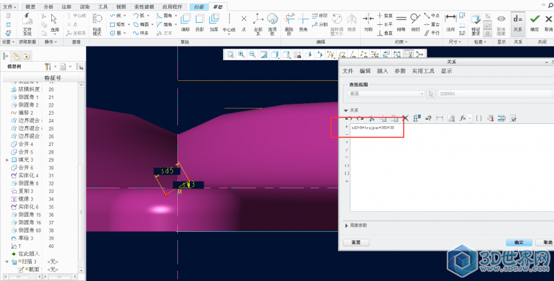

难点1:主要是图形加关系的应用,步骤如下
1.先画一条扫描轨迹线,如下图,打钩确认
2.创建图形T,截面绘制如下:
3.创建可变截面扫描——扫描一曲面,截面如下
: 5.png
打钩确认,曲面效果如下:
4.再以曲面的两条边为轨迹线,分别进行可变扫描,截面如下
5.打钩确认,效果如下图:

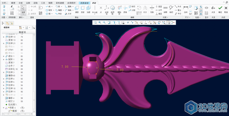

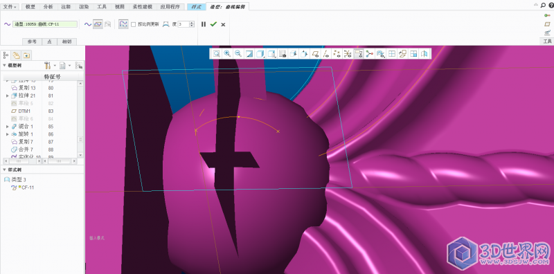

难点二:投影+造型+偏移的高级应用,步骤如下:
1.投影曲线,截面如下:
2.进入造型,进行如下绘制:
3.进入造型,创建造型曲面,然后对改曲面进行阵列,如下图:
完成,收工,谨献给那些爱好Creo的朋友们,参考学习,另外附上原件给大家参考
