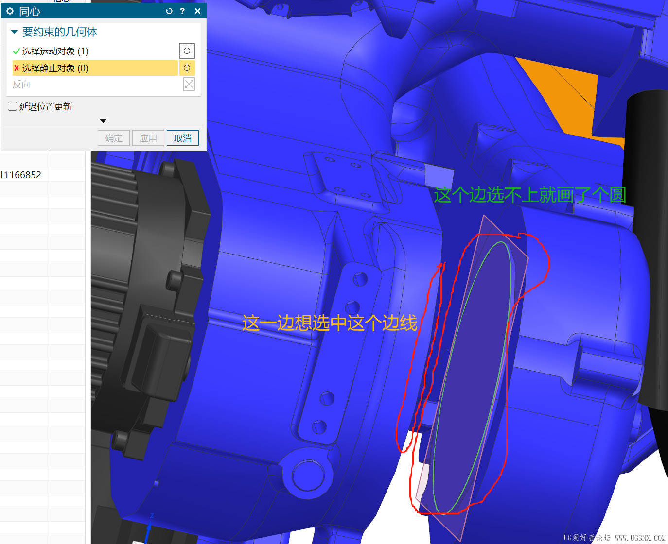

请教下大家,我现在想让它们两个同心,但是选中运动边就选不中静止边,选中静止边就选不中运动边

发表于 2025-8-28 09:59:06 | 显示全部楼层
可能得原因:
1.要选的边线不是规则圆弧
2.检查两个圆弧是不是同一个部件下的
3.UG自身的小bug,需要用线框显示,或者旋转到不同的方向,才能选中
