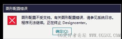

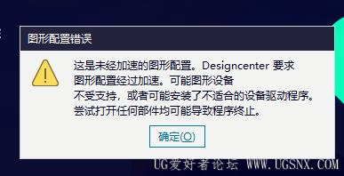

[2606系列] 用了一段时间突然永不了 图形配置错误

发表于 2026-7-27 16:32:05 来自手机 | 显示全部楼层
NX软件需要显卡硬件加速,当前系统没有启用独立显卡、显卡驱动异常、核显性能不足,软件检测不到硬件GPU加速,弹出警告,打开图纸可能直接闪退崩溃。
故障根源
新版NX对显卡OpenGL硬件加速要求严格。
- 笔记本用核显启动NX;
- 显卡驱动版本不兼容(Windows自动安装通用驱动最容易出问题);
- 消费游戏显卡、老旧显卡不满足NX图形最低要求;
- 用户配置文件损坏。

 楼主| 发表于 2026-7-27 17:15:43 | 显示全部楼层
风起时,想你。 发表于 2026-7-27 16:32
NX软件需要显卡硬件加速,当前系统没有启用独立显卡、显卡驱动异常、核显性能不足,软件检测不到硬件GPU加 ...
用了一段时间了,关下机重启又好了,更新后还是有致命错误

发表于 2026-7-28 09:44:11 | 显示全部楼层
我的也是 重装一下就好了

 楼主| 发表于 2026-7-28 14:08:43 | 显示全部楼层
360644373 发表于 2026-7-28 09:44
我的也是 重装一下就好了
我是关机重启就好了,DC2606bug太多了

 楼主| 发表于 2026-9-9 19:07:46 | 显示全部楼层
解决了没,我用了短时间也出现这问题了

发表于 2026-9-10 11:27:38 | 显示全部楼层
故障根源
- 笔记本用核显启动NX;
- 用户配置文件损坏。

发表于 2026-9-14 16:57:28 | 显示全部楼层
其实没有bug,我一直用没有任何问题
