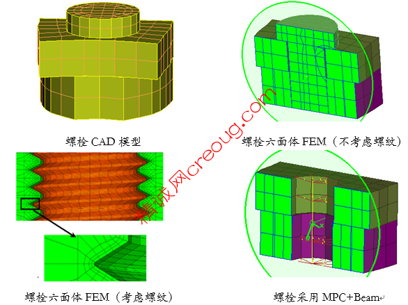

螺栓连接是机械零部件中最常见的连接方式,且其使用较多,这将导致以下问题:
  • 采用实体单元(六面体)建模,不考虑螺纹,前处理工作量较大,且收敛困难;
  • 采用实体单元(六面体)建模,考虑螺栓螺纹,前处理工作量大,且收敛困难;
  • 采用Beam+耦合,工作量小,但不能真实反映螺栓真实应力。

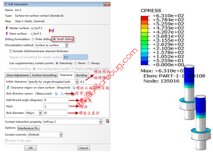

    以上方式都是不考虑螺栓螺纹,这在一定程度上降低了螺栓的分析精度。鉴于此Abaqus
    软件提出采用不简化螺栓螺纹,同时不用做出螺栓螺纹方式,去有效的模拟真实的螺栓螺纹,提高了螺栓的仿真精度。
