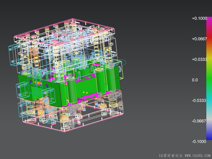

DC2606 有多个零件的时候,用过面分析之后,在全部显示状态下,还是默认在面分析模式状态,没有正常着色,请教下怎么设置
161
161
 楼主| 发表于 2026-8-25 09:10:36 | 显示全部楼层
上面那个不是面分析,是斜率分析,打错字了

着色类型改成完全着色

请问下在哪里设置,是每一次都要设置还是一次搞定的那种

我的从2312开始就有这个毛病,一直没能解决。正版软件。

2412开始都有这个问题。全显后它记忆了以前的斜率分析啥。在左边的特征树删除面分析才正常。每次都要这么做。很麻烦。
还有个问题,我怀疑用它可能导致系统出问题,任务栏出故障。程序最小化后,怎么都点不开。
