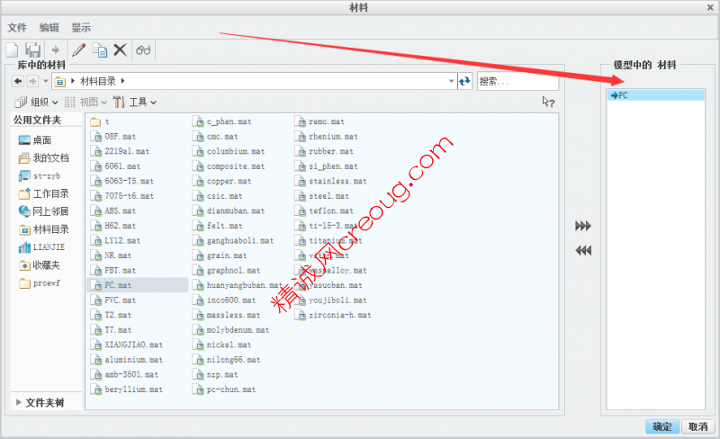

大神帮帮忙了!!!,零件图画好后怎样填加材料啊!

文件---准备---模型属性--材料
 楼主| 发表于 2015-1-9 14:40:53 | 显示全部楼层
按上述选了软件材料目录中自带的一种材料文件,可转成二维时怎么还要填材料啊!,是我的材料目录不对?

那要加参数
