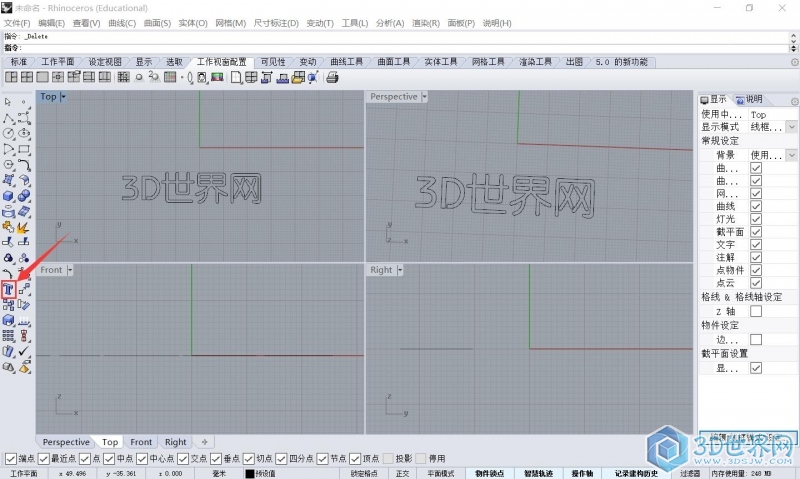

首先设定选项,然后指定一个点

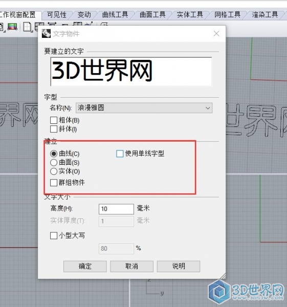

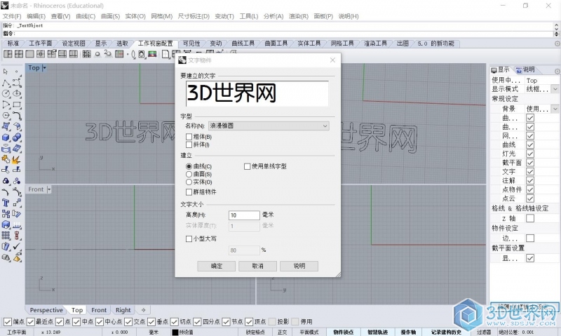

点击这个命令以后,大家看上面的图片,点击命令之后

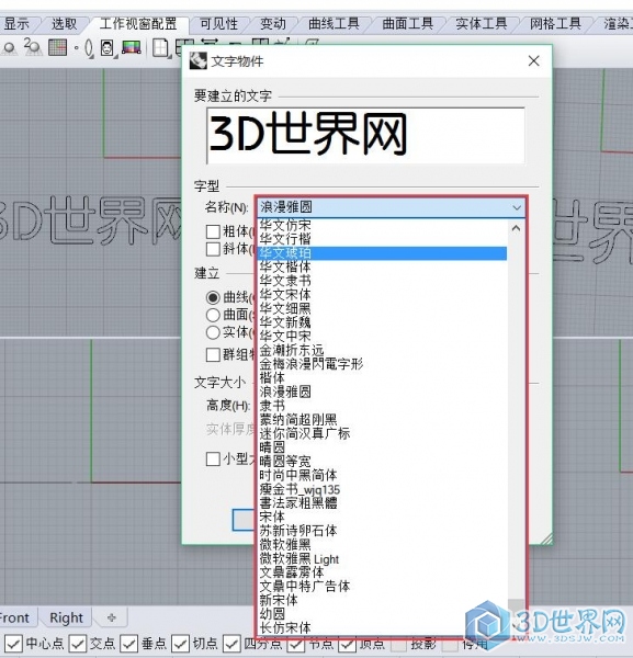

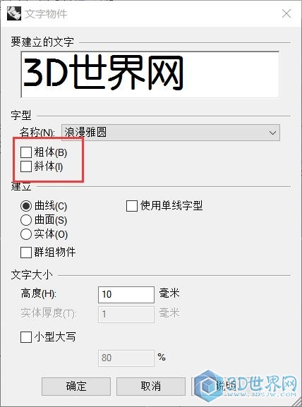

就会弹出这个界面,在这个对话框中可以设置,字型
只要是电脑安装的字体都可以使用,不安装的当然肯定是不能使用的
并且还可以设置字体的粗细,可以看到有粗体和斜体,需要什么样的
在前面打对勾就可以了
还有可以选择建立物件的类型

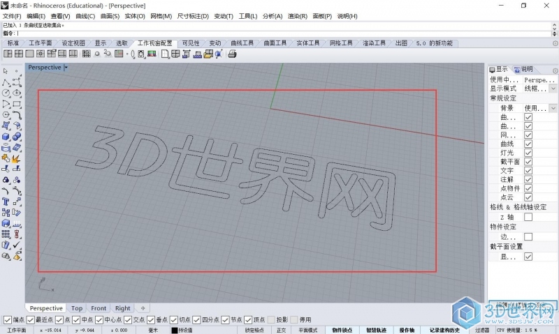

曲线

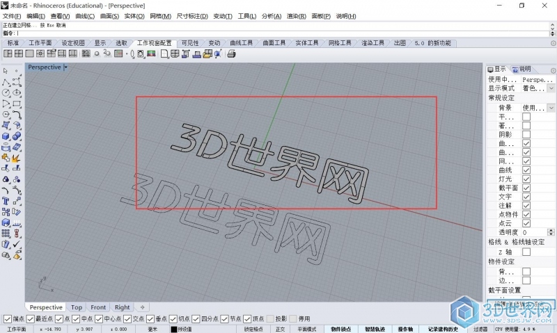

这个就是以文字的外框线建议一条曲线
刚才大家看到的那个3d世界网的就是文字曲线

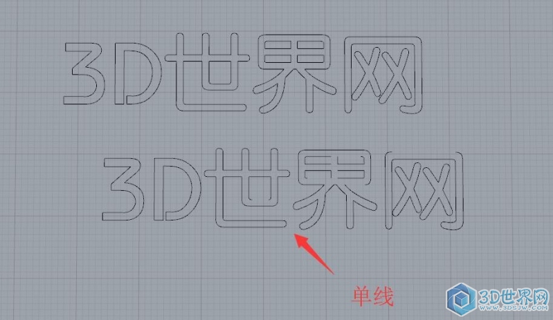

大家在曲线后面可一看到还有单线字型
这种文字曲线为开放曲线,可以做为文字雕刻机的路径。

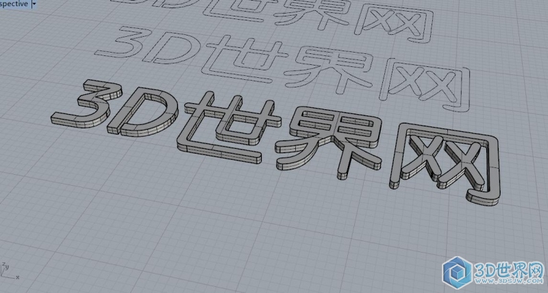

曲面
在这里主要是介绍曲线,在这个命令提到曲面,就给大家介绍一下
上面的红色框内的就是文字曲面

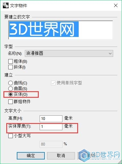

实体
大家可以对着之前的图片看一下这张图片,当勾选实体以后
实体厚度这一项亮了,可以更改了
在文字大小当中是可以调节文字的大小,下面还有小型大写
这个是以小型大写的方式显示英文小写字母。
