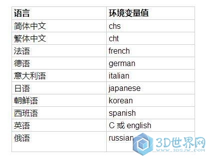

如何设置同时以不同语言的用户界面运行Creo,请看以下步骤:
第一步:
访问 Creo Parametric 安装目录, 例如. C:\Program Files\Creo 2.0\Parametric\bin.
第二步:
在相同文件夹中复制并粘贴 parametric.psf 文件
第三步:
使用文本编辑器,例如写字板,打开 parametric.psf, 添加一行 ENV=LANG=<从以下表格中选项相关的环境变量值>
第四步:
在 parametric.psf 文件中,更改 DESC=Creo Parametric (<配置名>) , Creo Parametric (<配置名>) 将在启动配置对话框中显示
注意:
运行 reconfigure.exe 将移除已添加的 ENVs
翻译相关的 config.pro 选项需要设置为默认值 yes:
