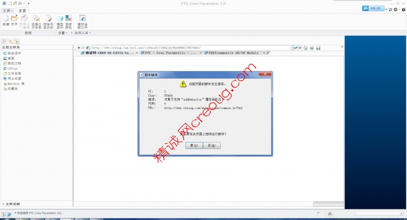

为什么我的CREO每次打开自带的浏览器加载精诚网主页时都会出现“脚本错误”的呢,其它人的是这样吗,是配置文件出了问题还是什么问题,求解。
这个问题困扰了我良久,系统的浏览器就不会有这样的问题,系统用的IE11和谷歌浏览器。

访问者所使用的浏览器不能完全支持页面里的脚本,形成“脚本错误”。遇到“脚本错误”时一般会弹出一个非常难看的脚本运行错误警告窗口,而事实上,脚本错误并不会影响网站浏览,因此这一警告可谓多此一举。要关闭警告则可以在浏览器的工具菜单选择Internet选项,然后单击高级属性页。进入到浏览标签,并选中“禁止脚本调试”复选框,以后你就不会再收到这些警告了。

貌似这样设置还不行哦
