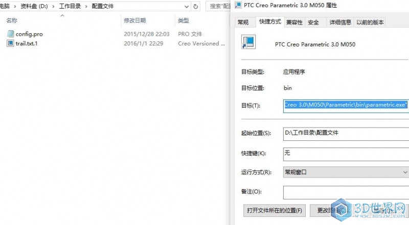

看了破衣哥的视频,在软件属性里已经设置好了启动目录“D:\工作目录\配置文件”,同是添加了,config.pro文件。第一次启动时导入了配置文件的config.pro,并且保存了配置文件里的config.pro,但是每次重新开机电脑时,如图都不显示配置文件里的config.pro  ,求破衣哥大神指点

正常情况下你在桌面图标属性里面设置好之后你打开的时候就要用设置好的这个桌面图标,不要用其它的图标打开,比如你直接打开PRT文档,而不是通过你设置的这个图标先打开软件再打开文档,或者在开始菜单里面找到图标打开这都是不行的。如果你是打开的设置好的那个图标进入软件,读取不了的话可以尝试把软件卸载干净重新安装试下,具体原因因为我也没遇到过这个情况,所以我也不知道怎么弄,看看有没有网友知道原因的回复你

谢谢破衣哥的回复,嗯,确实像您所说的,我是把软件图标固定到了任务栏,然后是通过点击任务栏的图标打开的软件,后来我用桌面的图标打开软件就没问题了。
