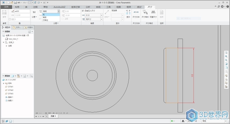

按照坛子里的方法,在config.pro和cn.dtl里都加了参数tol_display yes,可是creo4.0里还是不显示轴、孔公差选项。

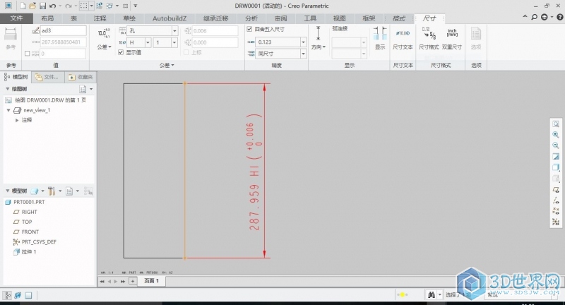

 楼主| 发表于 2016-12-21 10:00:01 | 显示全部楼层
找着问题了,设置公差表需要在模型空间操作,图形空间不起作用。

发表于 2016-12-20 19:48:10 | 显示全部楼层
你点选中尺寸会出来图片那样,你在点红圈那个小三角就出来

 楼主| 发表于 2016-12-21 09:53:48 | 显示全部楼层
孔、轴没有激活。
