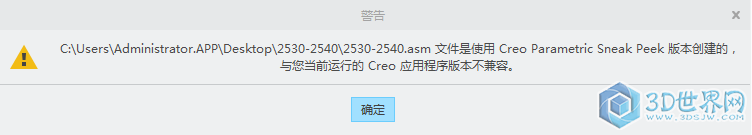

CREO4.0正式版打不开CREO4.0式用版文件。报警文件不兼容。不知怎么设置才打得开式用版文件

偶用它打开CROE3的文件没问题啊。但不能打开CREO4 测试版的文件。

CREO4.0式用版能打开正式版文件

许可证的问题,打开许可文件,在361前面加一个360

万分感谢,此问题按你的方式已经解决。原式用版搞得东西,正式版都能打开了。谢谢!!!!!!
