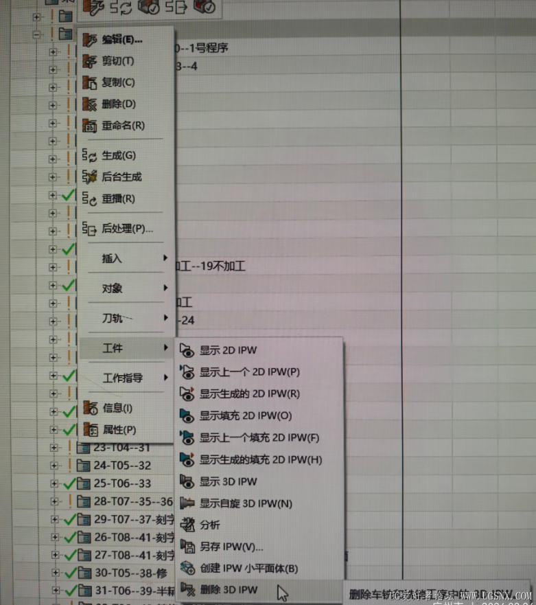

我在UG多轴编程时经常发现保存后的文件越来越大,通过摸索发现删除3DIPW后再保存,文件减小了7/8。(从8G减小到了1G)
删除3DIPW
删除3DIPW

删除以后会对刀路有影响吗?
125
2127
2127
 楼主| 发表于 2026-3-30 10:51:51 | 显示全部楼层
UG小四 发表于 2026-3-27 13:48
删除以后会对刀路有影响吗?
我弄了没有影响,这些好像是检查刀轨时留下的IPW,反正每次检查刀轨后保存都变得比较大。
