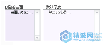

今天给大家讲一下抽壳命令的使用及技巧,抽壳命令就是把一个实体抽成等壁厚、不等壁厚等的实体,
先说一下排除曲面抽壳,排除曲面抽壳,就是排除不想抽的部分,首先点击抽壳命令,把抽壳的壁厚设置好,然后在工作版面也就是你画图的版面,按着右键不放直到出现 1.png 选择排除曲面,也可以在选项里排除曲面,在选择多曲面的时候要按着ctrl点选,如果出现这种需要选择好多个曲面的情况下可以在选项,在排出的曲面里按着shift双击图中曲面,就可以全选,然后在按着ctrl选择不需要排除的曲面就可以取消选中,具体看下面的动画

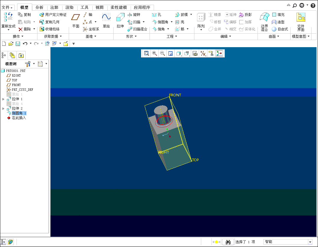

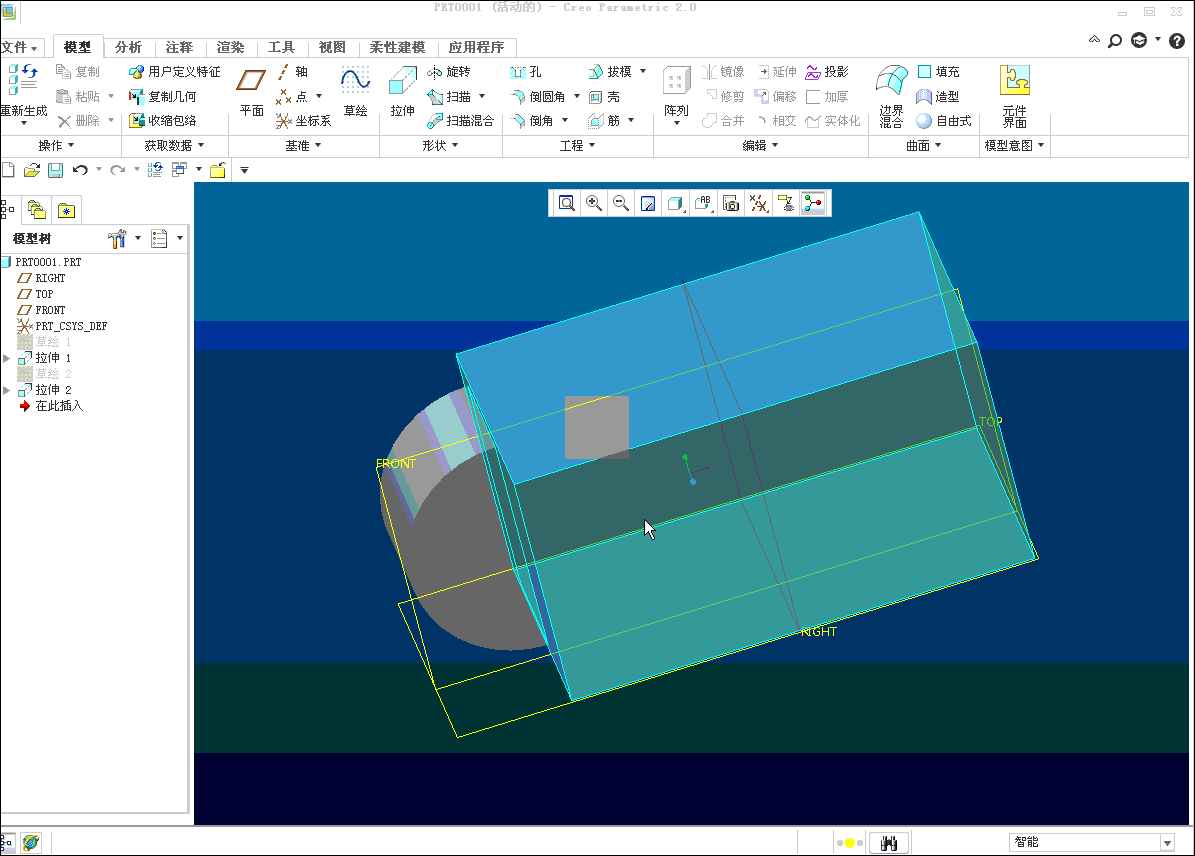

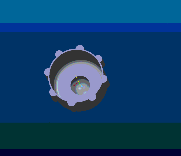

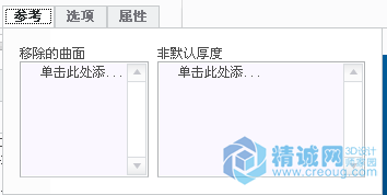

还有就是不等壁厚抽壳,不等壁厚抽壳需要在抽壳里面先把壁厚设置好,然后把需要抽的所有先抽了,然后打开参考在非默认厚度里面点击,单击此处添加,然后按着ctrl选择需要不等壁厚抽的部分 2.png 3.png 4.png        就会出现 下面这个图的样式了,看到后面的那个尺寸可以更改,这个就是不等壁厚抽壳了
