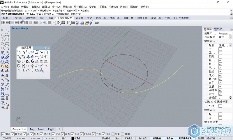

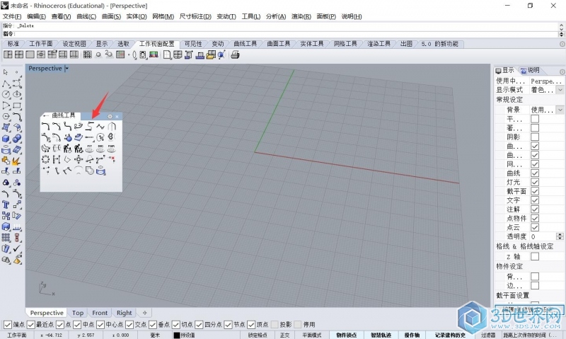

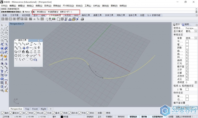

这节给大家介绍弧形混接曲线
弧形混接曲线就是在两个曲线端点之间建立由两个圆弧组成的混接曲线,并且可以调整混接端点的
位置及两个圆弧的比例。
接着会让你选取第二条曲线的端点。
最后选取要调整的弧形混接点。
移动该点,调整圆弧控制点连线长度的比例,输入 0 或锁定弧形混接曲线的端点,以最小半径差
异建立两个圆弧。输入 0 可以自动找到可以让两个圆弧半径最接近的点。最后点击确定结束命令
在点击确定以后会有一些选项让你选择
看上图可以看到,有其他解法、半径差异值、修剪、组合等
其它解法
其他解法就是反转一个或两个圆弧的方向,形成不同的方式的弧形得混接曲线。
下图就是另外一种解法
半径差异值
建立 S 形混接圆弧时可以设定两个圆弧半径的差异值。
半径差异值为正数时,先点选的曲线端的圆弧会大于另一个圆弧,半径差异值为负数时后点选的
曲线端的圆弧会较大。
修剪
就是结果曲线修剪输入的曲线。
组合
组合得到的曲线。
