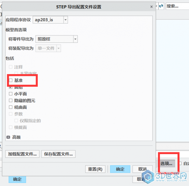

CREO 4.0 转STP 没有之前版本那个勾选转出曲线的功能了,按默认的转出后打开发现 曲线不能完全转出,一个装配图里,有的有赚出去, 有的没有!(原先图档里都没有遮蔽隐藏)

选项里勾选基准,见图

谢谢,
