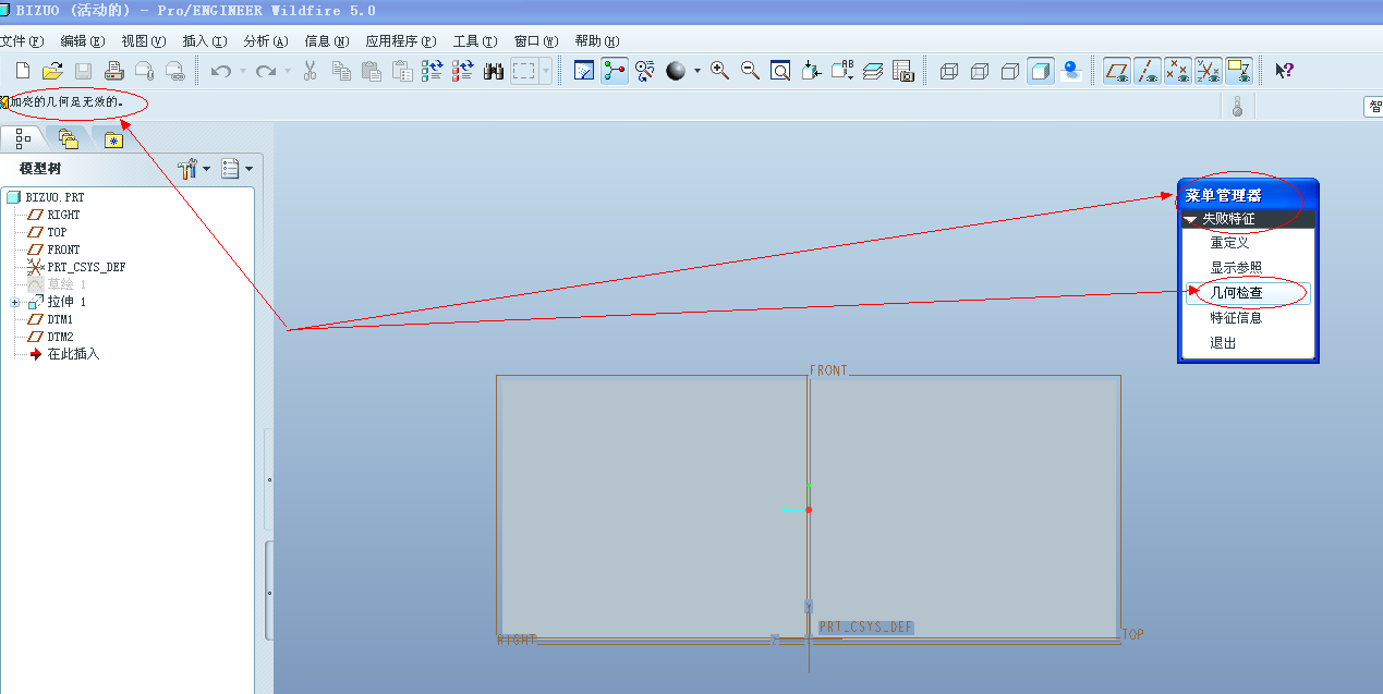

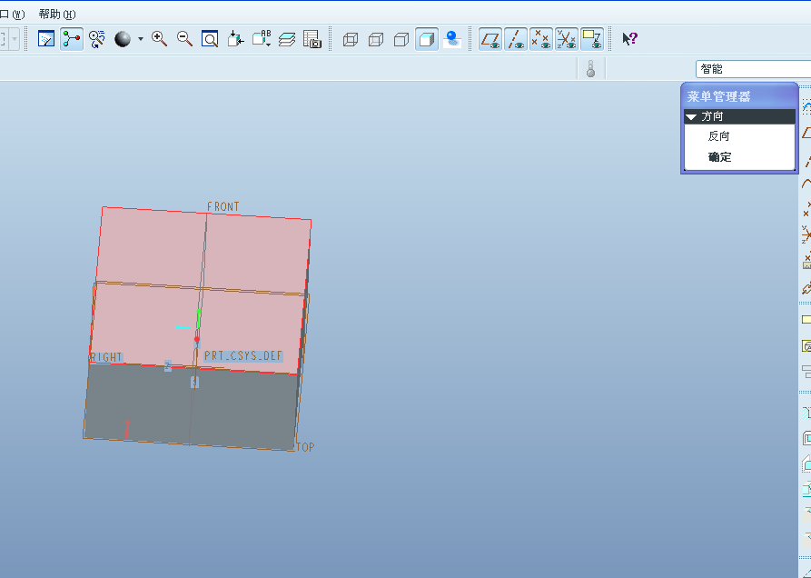

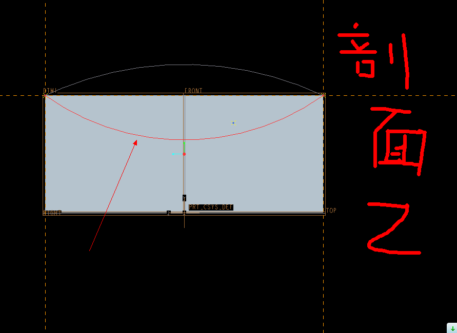

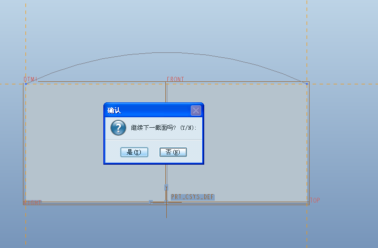

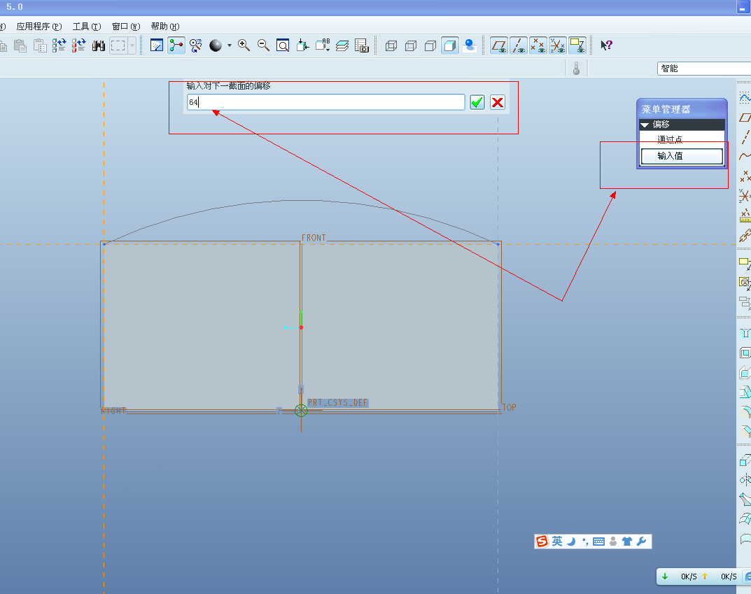

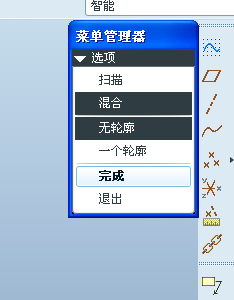

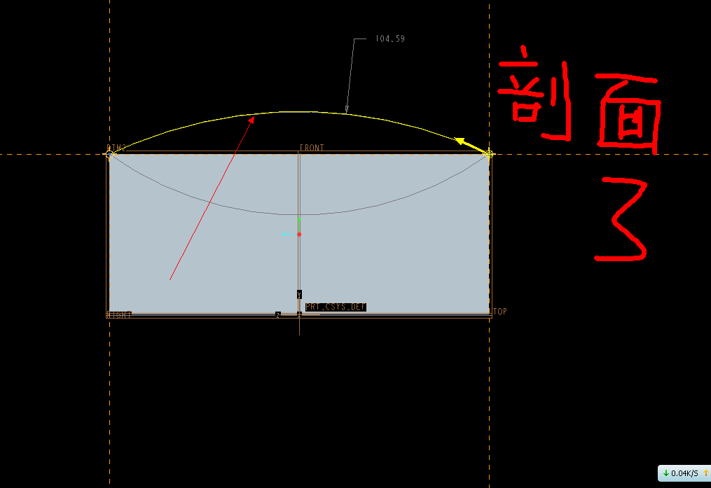

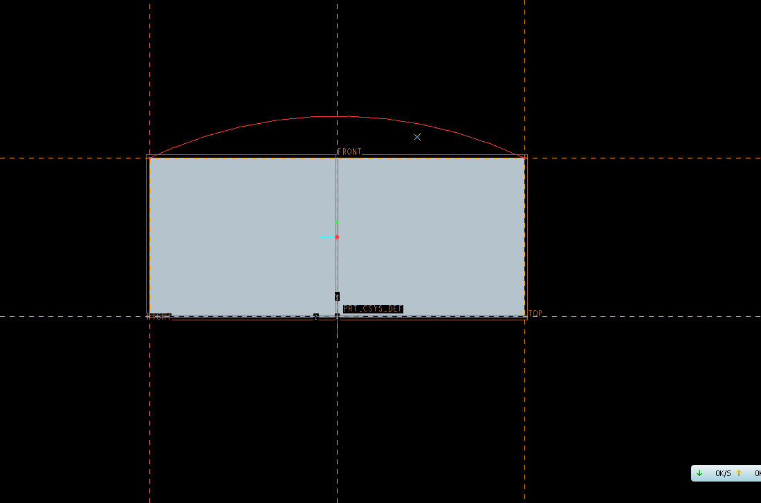

我按照教科书上一步一步来的,怎么总是失败啊?跪求大神解答!!
 楼主| 发表于 2012-9-10 21:48:53 | 显示全部楼层
图片顺序不是太对,不过不影响大家观看

发表于 2012-9-11 08:44:48 | 显示全部楼层
呵呵,剖面线应该与实体相交,并且在实体内部才可以的。
 楼主| 发表于 2012-9-12 12:38:53 | 显示全部楼层
我知道怎么回事了,原来是画剖面线的时候没有注意箭头的方向必须一致!
