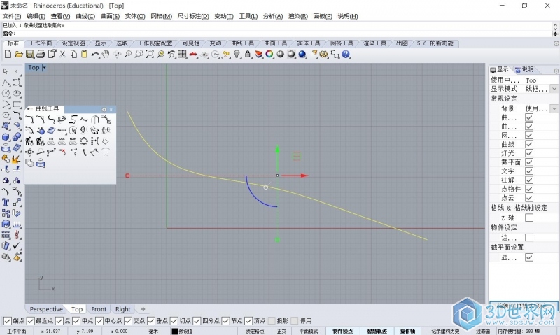

衔接曲线
衔接曲线是一个非常实用及非常常用的一个绘制曲线辅助命令
衔接曲线顾名思义就是就是把曲线连接起来,讲的专业一点就是将一条曲线的端点移至另
一条曲线或曲面边缘的端点,并以设定的连续性与它连接。

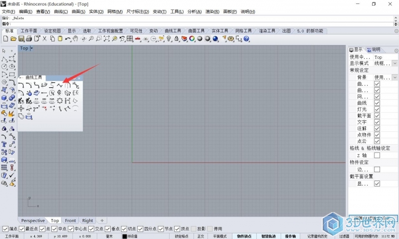

首先选取一条开放的曲线的端点
然后选取衔接目标曲线的端点

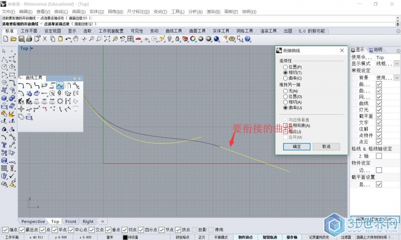

接下来就会弹出以下的一个窗口,
大家可以看到,里面连续性有位置关系 、相切关系、曲率关系,以及与边缘垂直
互相衔接,组合、合并
下面就来一一介绍这些的作用,首先位置关系,这个大家很好理解,就是位置相同没有
其他。

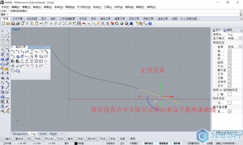

正切
正切是包含上面的位置,并且还方向相同。

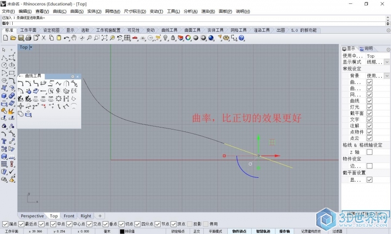

曲率
曲率不光包含上面的位置关系、正切关系还包括曲线的曲率关系
组合
组合就是利用组合的得到的曲线,现在下面的就是一条曲线
合并
合并的话大家很快就能想到一个那就是合为一条曲线,不错,确实是这样,不过合并选项只
有在使用曲率选项衔接时才可以使用,两条曲线在衔接后会合并成单一曲线。如果移动合
并后的曲线的控制点,原来的两条曲线衔接处可以平滑地变形,而且这条曲线无法再炸开成
为两条曲线。  所以使用的时候要想一下是否以后还要当作两条曲线来使用,如果想就别用,
不想那就没关系了。
