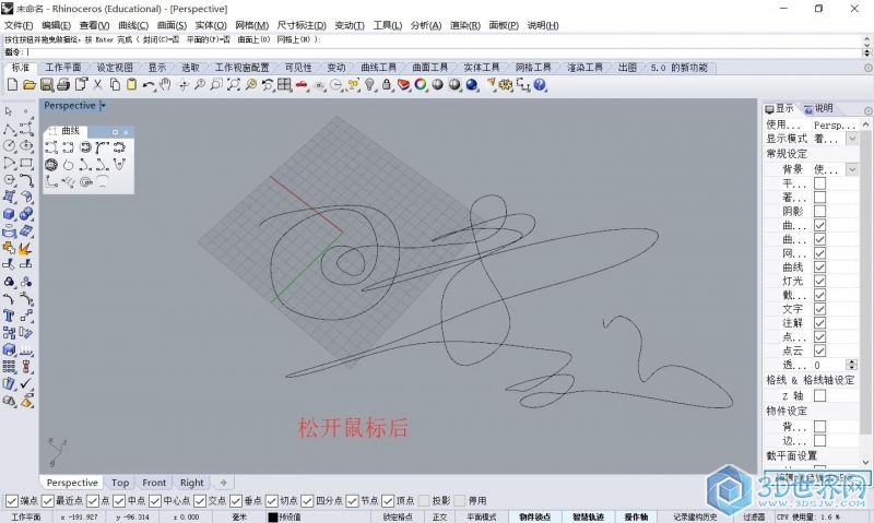

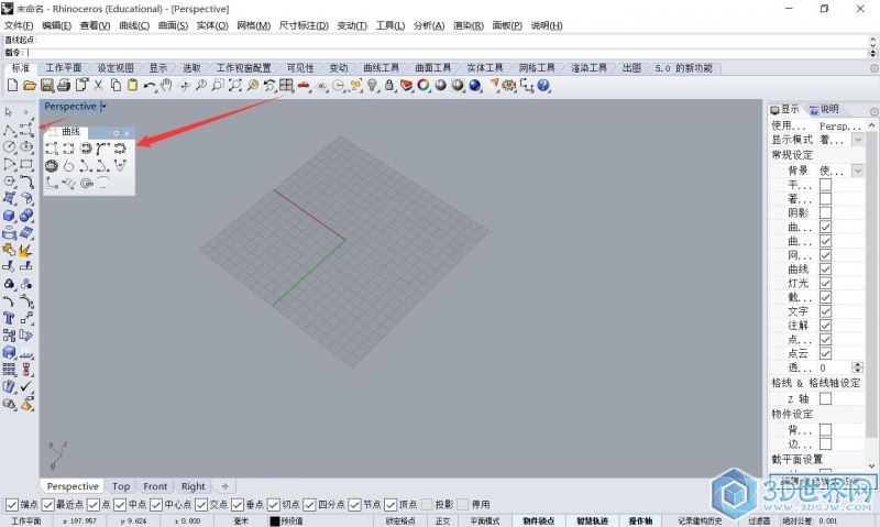

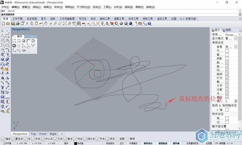

描绘曲线
描绘曲线可以通过拖拽鼠标光标来生成曲线
下面就是点着鼠标左键随便拖动的
当松开鼠标后就会自动生成一条曲线

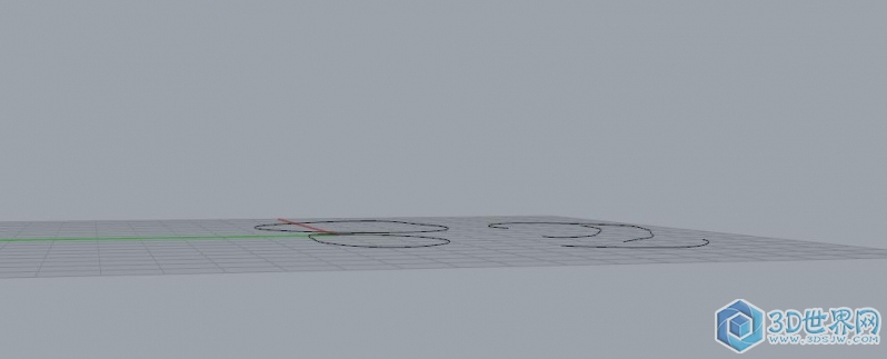

注意  如果是按住鼠标左键描绘曲线时,描绘拖拽的时候,描绘曲线是不允许
还有另一种方式,那就是按一下鼠标左键,然后移动鼠标,想停止的时候再次按一下鼠标左键
这个方式创建描绘曲线的时候是可以跨越视图创建的

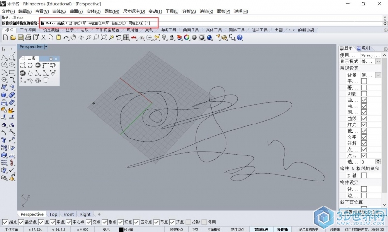

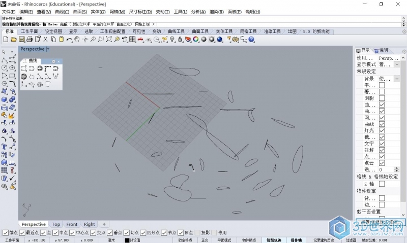

描绘曲线选项
封闭
建立一条封闭的曲线。开始描绘曲线时将这个选项设为是,结束描绘时曲线会自动封闭。
大家可以看到图片上的所有区县都是封闭的,这个就是用自动封闭来创建的
平面的
建立平面曲线。
不可以创建空间曲线

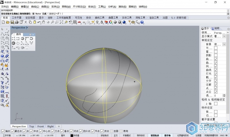

曲面上
在曲面上描绘曲线。
自动投影到曲面上
网格上
在网格上描绘曲线
