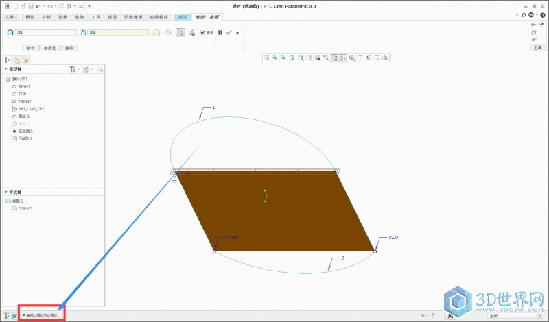

CREO 样式曲面  照着教程做 却不知因什么原因 做不好  求解
原模型
原模型
自己操作
自己操作

样式曲面和边界曲面原理都是一样,你边界边都相切了,肯定不行,相UV两个方向的边界边不能相切

        再请教下   那为什么 教程里的源文件  就可以建模成功,用的同样的命令(图一;源文件在附件里)。

你不管那样做能不能成功,你可以分析一下这个面的质量,这样做出来面的质量非常不好的,从网格线就看得出来,你可以直接画一张平面,用这四条边线去裁剪成这个形状就行
