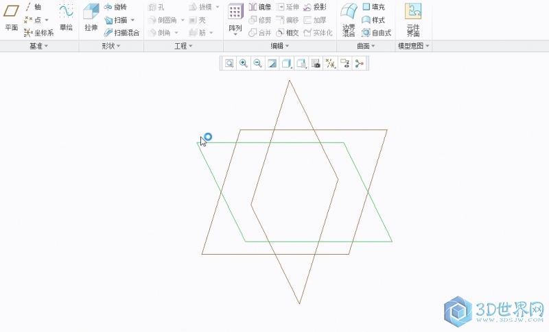

求大神解决方法,creo 3.0 M060
选一个平面开始点击草绘
选一个平面开始点击草绘
平面还是这样,不会像3图那样
平面还是这样,不会像3图那样
每次还需要点击视图才能到那个平面
每次还需要点击视图才能到那个平面

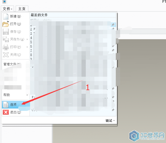

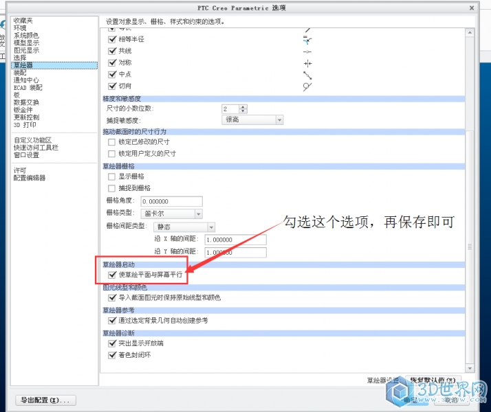

发表于 2015-11-17 08:04:51 | 显示全部楼层
从文件的下拉菜单中单击选项,在弹出的对话框中,切换到草绘器,在草绘器启动下的小 方框前打勾并保存,如下图

发表于 2015-11-17 09:43:57 | 显示全部楼层
还有种方法就是直接在配置文件中添加
sketcher_starts_in_2d yes
 楼主| 发表于 2015-11-17 13:13:24 | 显示全部楼层
谢谢,已经解决。
