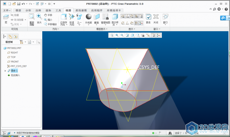

请教一下,谁知道Creo零件模型的默认材质怎么设置并且永久保存啊,我的这个白色外观好难看啊

这是配色不是材质

发表于 2015-9-29 10:26:47 | 显示全部楼层
选项里面,不是有一个系统颜色,里面就可以了改了,网上下载一个系统颜色,指定一下也可以

 楼主| 发表于 2015-9-29 18:21:45 | 显示全部楼层
bubuchao 发表于 2015-9-29 07:57
这是配色不是材质
就是材质,我把背景换成了以前的经典蓝色

发表于 2015-9-30 09:34:01 | 显示全部楼层
把自定义的我们常用的背景颜色,更改系统颜色的方法,分享见:http://bbs.creoug.com/thread-64741-1-1.html(出处: 精诚网)
