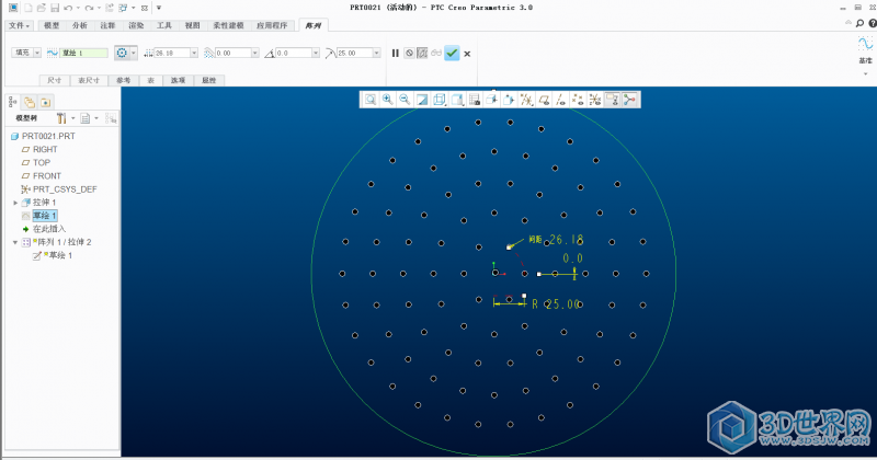

为什么creo填充阵列出来后圆形径向距离不对呢 怎么样画出25的距离呢 想请教大师指导下,谢谢

发表于 2015-11-25 12:38:25 | 显示全部楼层
prt0021.prt.zip
529.38 KB, 下载次数: 0, 下载积分: G币 -1

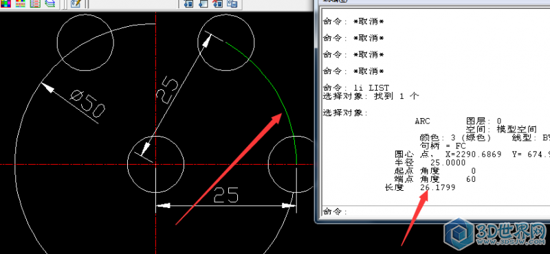

 楼主| 发表于 2015-11-25 13:09:26 | 显示全部楼层
请问26.18怎么计算出来的呢 跟后面的输入的25没关系吗
 楼主| 发表于 2015-11-25 13:42:50 | 显示全部楼层
哦 我知道了 原来是弧长,谢谢上面的那位大神回答

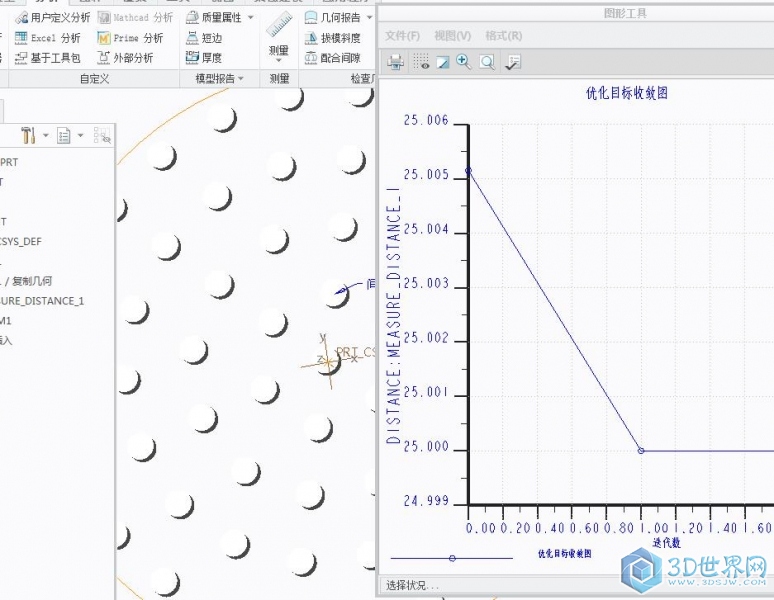

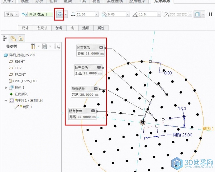

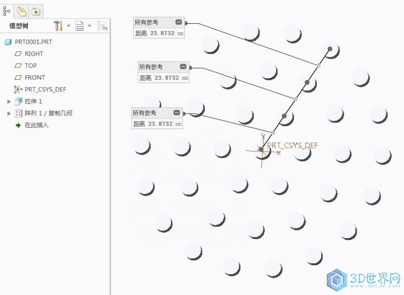

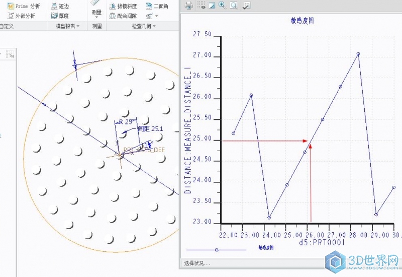

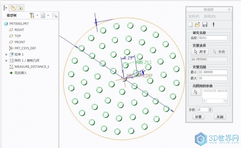

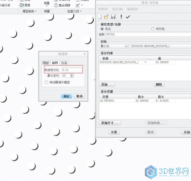

发表于 2015-11-25 14:20:43 | 显示全部楼层
360截图20151125140201079.jpg 360截图20151125140626294.jpg 360截图20151125140812696.jpg 360截图20151125140942334.jpg 360截图20151125141019992.jpg 360截图20151125141059311.jpg 360截图20151125141129961.jpg 360截图20151125141234807.jpg
阵列_优化_25.prt.zip (68.1 KB, 下载次数: 0)
473
635
等待验证会员
635

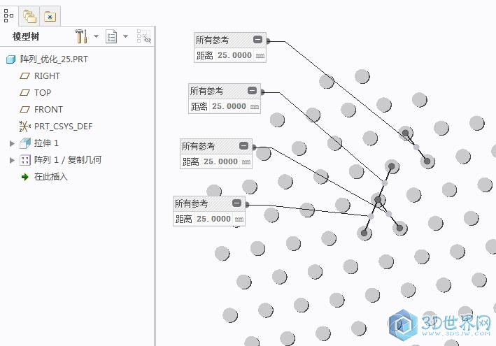

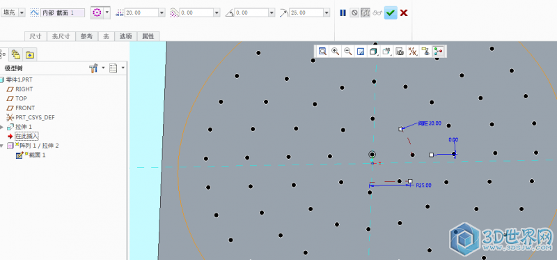

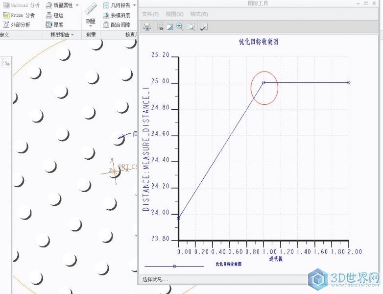

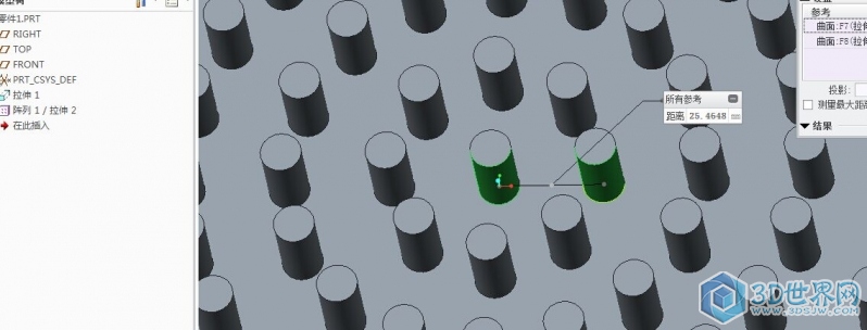

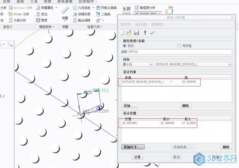

发表于 2015-11-25 14:34:57 | 显示全部楼层
方法二:
阵列_优化_ff02.prt.zip (66.17 KB, 下载次数: 0)
 楼主| 发表于 2015-11-25 17:41:57 | 显示全部楼层
受益匪浅,非常谢谢你,请问你一次性测了好几组距离是怎么让它同时显示出来的
