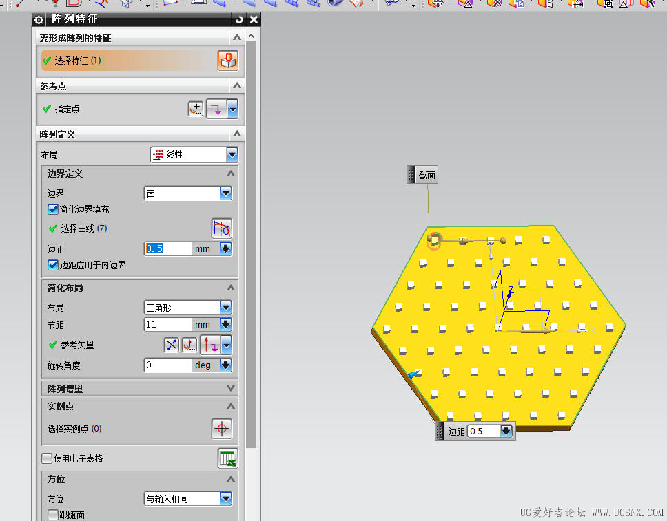

各位大神,阵列里面有没有可以均匀铺满整个面的阵列方式啊,如图,想在六边形面上,铺满圆形孔的方式

填充阵列啊

如下所示

感谢大佬,第一次发现那个边界定义
