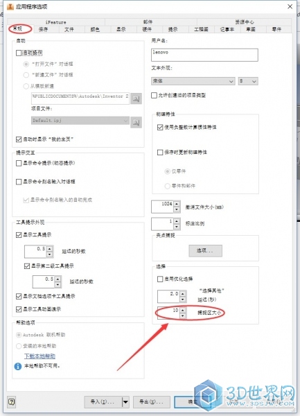

Invenotr 首选项设置
在日常的工作学习中,inventor的许多默认设置不是很符合我们的使用习惯,由于本人因为比赛而接触inventor,所以有一些设置上思路会偏向于在短时间内完成尽量多的工作。
首先进入任意建模环境,在该位置打开应用程序选项
首先建议将捕捉区域调大,默认是5,我个人喜欢调到10,但这不是最优选项,而是看个人习惯,新手朋友们可以自己试一下找到最合适自己的数值。
其次是视图转换时间,建议调整至0.2秒左右,默认太慢浪费时间,0.2秒大约可以刚刚可以让人舒服的看清模型的转动,可以有效的节约时间。
建议启用草图设置中的联动尺寸,不启用的话在草图中尺寸标注重复是每次都会报错,很烦人
在设置后出现重复标注后则会生成关联尺寸,在做一些骨架的时候会用到,但是重复标注同一尺寸依然会报错
这里使用文档显示会显示文件保存时的显示设置,而使用应用程序显示则在打开文件时使用你的软件设置的显示方式。
