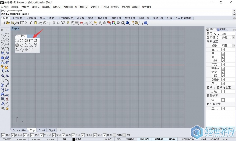

接下来给大家给大家介绍控制杆曲线
大家看下面的图片
当指定一个起点以后,就会出来一个控制杆点,接着一直指定下一个点就可以画出曲线
这种曲线也称贝兹曲线

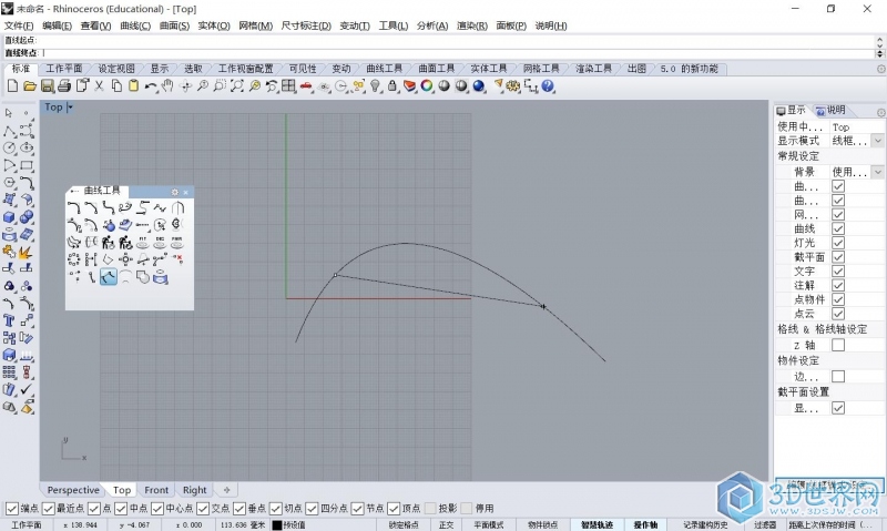

在曲线上插入直线
点击这个命令以后系统会让你选择一条曲线,接着会让你在曲线上设置要插入直线的
起点,然后就是终点,
两个指定点之间的曲线会被直线取代,且直线会与曲线的其它部分组合在一起。
