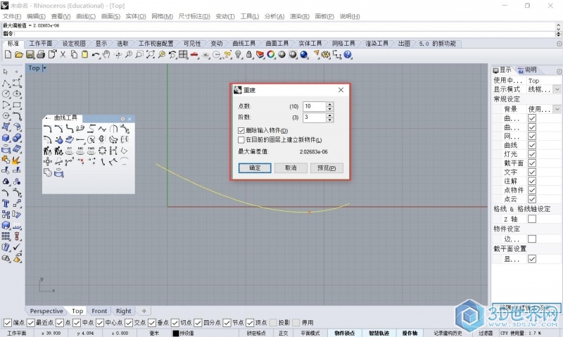

点击这个命令以后软件会让你选取要重建的曲线等物件
选取以后点击确定以后就会弹出以下界面
大家可以从这个界面看到里面有点数、阶数,以及删除物件、在目前的图层上建立新物件
并且还有偏差的显示
上面给大家说了点数和阶数,那删除输入物件又是什么意思呢他的作用是什么呢
删除输入物件就是将原来的物件从物件中删除。
在目前的图层上建立新物件
在目前的图层建立新物件,取消这个选项会在原来的物件所在的图层建立新物件。
最大偏差值
预览时显示原来的曲线与重建后的曲线之间的最大偏差距离。
大家还看到在上面的图片中有预览,预览就可以在工作视窗中预览结果,不过要设定变更后要按
预览工作视窗里的物件才会更新。
