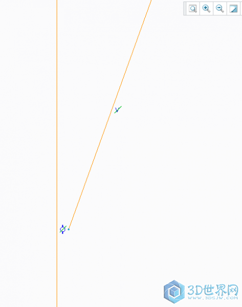

在画线的时候如果你不想要那条线自动捕捉或者约束水平 垂直的话 ,在不结束直线(或其它线)命令的情况下单击两下鼠标右键,单击第一次是只能水平或者竖直方向画线,单击第二次是禁止水平或者竖直方向自动约束,单击第二次也是可以禁止捕捉最近点的,特别方便。自己多试几次就清楚了。1.以下是画线时将线放在竖直或水平方向单击鼠标右键一下,则为只能在竖直或水平方向上画线,不能左右移动:
此为单击一次的效果,只能竖直或水平画线
此为单击一次的效果,只能竖直或水平画线
2.以下是画线时单击两次鼠标右键侧为禁止自动竖直或者水平,可以随意角度画线:
此为单击两次右键的效果,禁止自动捕捉竖直或水平,可随意方向画线
3.以下是接近某个接近点时,单击两下鼠标右键,侧为禁止自动捕捉最近点:
在某个接近点处单击鼠标右键两次,侧是禁止捕捉
