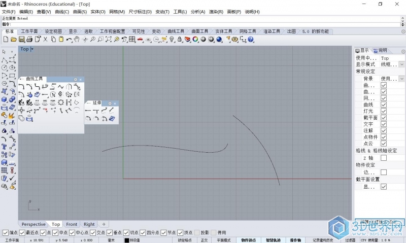

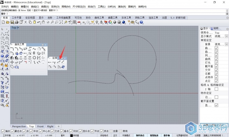

延伸曲线
选取一个边界物件或输入延伸长度,按 Enter(确认) 使用动态延伸
然后点选一条曲线或一个曲面边缘的端点附近。
延伸的部分会与原来的曲线组合在一起或属于同一条曲线。
可以选取数个边界物件,可以连续延伸一条或数条曲线至不同的边界物件。

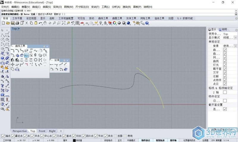

延伸的曲线是可以控制的
下图延伸前
延伸后
延伸的时候首先选取边界然后点击确认后再选取要延伸的曲线

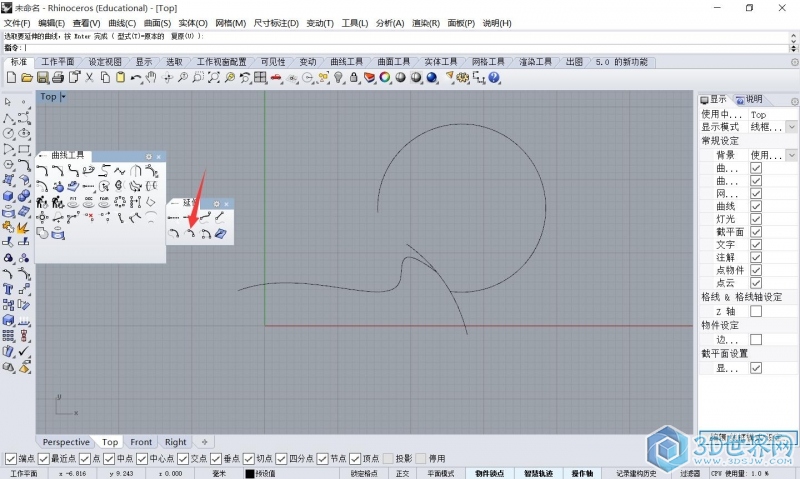

曲线延伸的形式

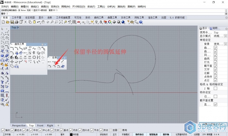

原本是直线、多重直线与末端为直线的多重曲线会以直线延伸。
圆弧与末端为圆弧的多重曲线会以同样半径的圆弧延伸。
其它类型的曲线会平滑地延伸
圆弧以正切的圆弧延伸原来的曲线。以指定圆弧中心点与终点的方式将曲线以圆弧延伸。
指定圆弧的中心点或者指定圆弧的终点。
直线以正切的直线延伸原来的曲线
平滑以曲率连续延伸原来的曲线。
注意
延伸长度
正数值将曲线延长,负数值将曲线缩短。
