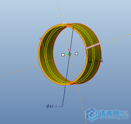

如图我定义的族表:
图号的名字预提取实例名,而变化依据是圆环的直径
方案1:
注释"c图号"是字符串参数
首先判断零件是否是族表文件(怎么判断?),如果是 :
C图号=Lookup_inst(“wearring.prt”,-1,”d54”,62.1)
不是则提取文件名
C图号=.....
方案2:
用if语句 全部写出来
if (d54==62.1)
c图号=....
endif
if (d54==50.0)
c图号=....
endif
验证 方案2 不好,需要写到每一个事例里面,太麻烦

发表于 2015-7-13 17:06:27 | 显示全部楼层
我怎么感觉你这个条件中,既然已经确定是族表中哪一个文件了,那么C图号就已经出来了
