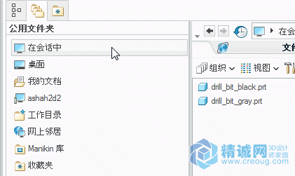

11.  从模型树的顶部单击“文件夹浏览器”(Folder Browser) 。
12.  在“文件夹浏览器”(Folder Browser) 中,单击“会话中”(In Session)   以在 Web 浏览器中查看“在会话中”的内容。
§  右键单击 DRILL_BIT_GRAY.PRT,然后选择“打开”(Open)。
