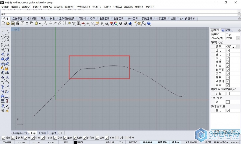

混接曲线
(衔接曲线地址犀牛的曲线命令的使用方法实例-3
http://bbs.creoug.com/thread-67349-1-1.html
(出处: 精诚网)
之所以吧衔接曲线的也拿出来是因为这两个还是有点相似的

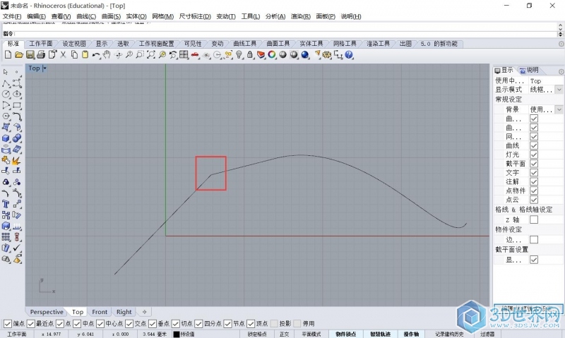

混接曲线就是在两个曲线之间建立平滑的混接曲线
大家看下面的图片,混接曲线也是有这么几种可调的
连续性也有三种,分别是位置   相切  曲率  ,也就是G0    G1    G2
这三种方式我也已经解释很多次了,就不在这一一解释了
G0(位置)
G1(正切)
G2(曲率)
大家仔细看正切和曲率是不相同的
这个命令不光有这种连续性还有以角度
连续性 = 正切或曲率时,可以使用与曲面边缘垂直以外的角度建
立混接曲线。因为这个选项无法使用输入的方式设定角度,所以
通常需要有其它物件做为决定角度的参考。
如果你想以双轨扫掠建立两端不必修剪的曲面,可以使用这个选
项设定双轨扫掠曲面两端断面的角度。
按住shift可以限制混接曲线与曲面边缘正切或垂直。
