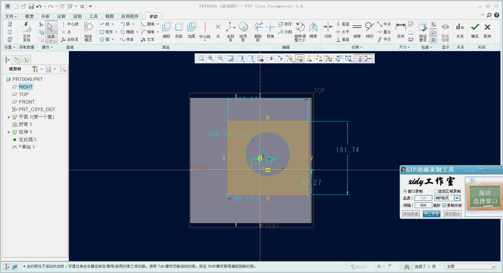

各位大大好~本人刚从一款3D软件CimatronE 转来Creo.下列简述下我的问题:
①在Creo中,当草图被完全约束后,弱尺寸将消失,此时我们将知道,图形被完全约束了。
②在CimatronE软件中,当草图被完全约束后,图形线框将变成粉色,此时我们将知道,图形被完全约束了。
我觉得,弱尺寸的自动生成太烦人了,甚至影响我的视线,所以关闭了 弱尺寸的显示。
接着,问题就来了,弱尺寸是我判断草图是否被完全约束的依据!请问除了用弱尺寸判断 草图是否完全约束外,是否还有其他简介明了的判断方式?如CimatronE软件中的草图变色?

不喜欢如尺寸,直接全部切换成强尺寸就好了,框选所有弱尺寸,按Ctrl+T后,全部变强尺寸操作如下: qqq.gif

Creo草绘中,修饰草绘除外(修饰草绘可以设置约束不足模式),当你选择的参照足以定位图元的时候只要你绘制了图元,那么这个图元就是完全约束的,因为软件会自动添加弱尺寸,或者自动捕捉生成约束,当然如果你选择的参照不足以定位图元,你打勾的时候,软件会提示约束不足,需要你选择足够的参照。这是一个显示你草绘环境整体上约束不足的方法,第二个方法就是如果局部地方你设置约束的时候约束重复,软件也会弹出窗口提示你删除或替换多余的约束,不过这一个提示是局部的。所以要判断是否整个草绘图形是否刚好完整约束,可以直接打勾,约束不足软件会提示。这里要提醒的是,我们在用Creo设计过程中,基本上不会去关闭弱尺寸的显示,因为弱尺寸在大多数情况下面不是我们想要标注的尺寸,因为弱尺寸选择的标注参照一来并不是完全符合我们的标注需要,二来,软件自动标注的弱尺寸由于选择的参照也是自动选择的,对于后期的变更来说一般也不符合我们希望的变更动作。我们在标注的时候弱尺寸有助于我们判断一些问题。所以不要关闭弱尺寸的显示,Creo是最纯正的参数化设计软件,软件的这些设置是有其自身的道理的,我们应该去适应,而不是让软件来适应我们个人的操作,因为每种软件的发明都是建立在市场调研的基础上的,软件中的各种功能模块总是处于引领他所代表的行业的地位,而我们只是追随者。当然除非你是在国际上的相应行业的最前沿最高端的公司工作,才对相应行业的软件的功能设置上有一定的发言权并去影响这个软件的发展变化。

感谢回复,有收获

确定没有暗尺寸,确定约束在基准上。好好检查,其实完全约束很简单。

如果在设置中把 "暗尺寸显示"  关闭了,那要如何判断是否约束了呢?
