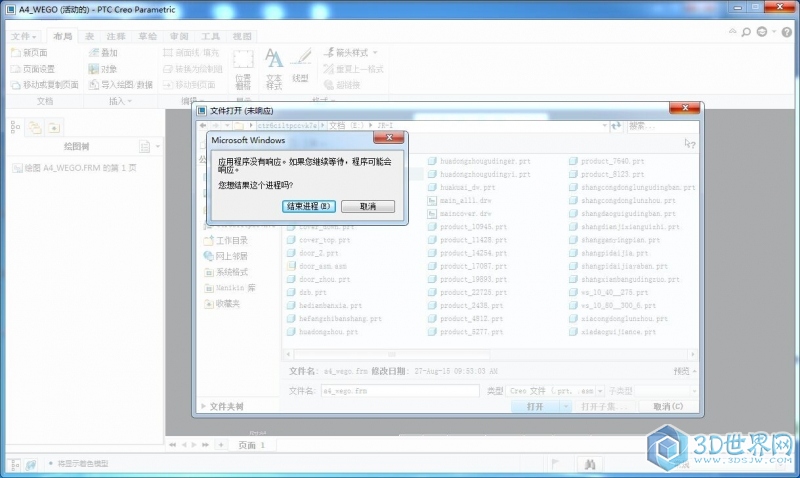

想用creo3.0出模型的图,可是新建绘图后就卡死了,资源管理器都关不掉:,求大神解决下是什么问题,直接卡的不能用啊

问题描述不够全面
比如:什么系统多少位,CREO3.0哪个版本,你电脑是你配置等,越清楚越好

win7 ,64位 ,CREO3.0M040

到论坛下载个 CREO3.0 M050试下,或者更新下驱动

先更新下显卡驱动,然后你新建一个简单的零件,用这个零件建工程图,看有没有这个问题,可以判定是不是你模型的原因.
