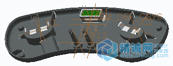

1.     1. 禁用所有“基准显示”(Datum Display)。
2.     2. 在模型树中,右键单击 COVER.PRT,然后选择“隐藏”(Hide)。
图 1

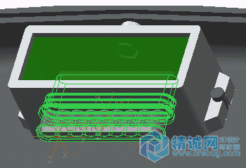

3.     3. 通过以下操作创建新缆装配:
o    在功能区中,从“元件”(Component) 组中单击“创建”(Create)。
o    选择“子装配”(Subassembly) 作为“类型”(Type),然后选择“标准”(Standard) 作为“子类型”(Sub-type)。
o    键入 CABLING 作为“名称”(Name),然后单击“确定”(OK)。
o    在“创建选项”(Creation Options) 对话框中,单击“浏览”(Browse),然后双击 MM_KG_SEC_ASSY.ASM。
图 2

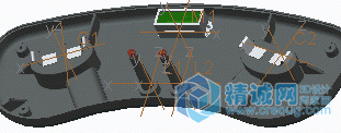

图 4

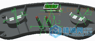

6.     6. 在模型树中,右键单击 CABLING.ASM,然后选择“激活”(Activate)。

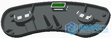

7.     7. 通过以下操作插入收缩包络特征:
o    在功能区中,单击“获取数据”(Get Data) 组中的“收缩包络”(Shrinkwrap)。
o    在操控板中,从下拉列表中选择“自动收集所有实体曲面”(Autocollect all solid surfaces)。
o    在“排除内部元件”(Exclude Internal Components) 消息窗口中单击“是”(Yes)。
o    在图形窗口中,右键单击并选择“参考”(References)。
o    在模型树中展开 BASE.PRT 和 MODULE.PRT。
o    在模型树中,按下 CTRL 键并选择坐标系 C1、C2、L1、L2 和 M1。
o    在“收缩包络”(Shrinkwrap) 操控板中,单击“完成特征”(Complete Feature)。
图 5

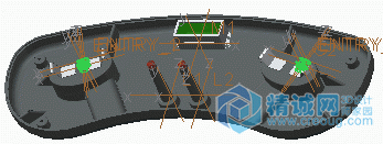

8.     8. 在模型树中,右键单击 CABLING.ASM,然后选择“打开”(Open)。
o    在模型树中,右键单击 ASM_DEF_CSYS 坐标系,然后选择“隐藏”(Hide)。
图 6

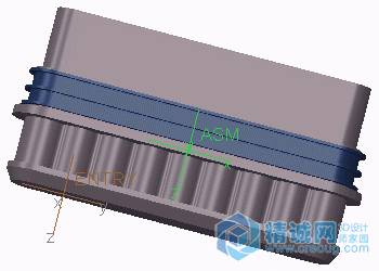

图 7
10.  10. 在模型树中选择 CONN 坐标系。
11.  11. 请注意坐标系的位置和方向。此坐标系将用于快速装配。
图 8

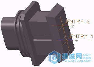

o    在“快速访问”工具栏中单击“打开”(Open)。
o    双击 CONN-M_9PIN.PRT。
o    可注意到模型有一个单一的 ENTRY 坐标系。
o    请注意,Z 轴方向指向模型外。
图 9
