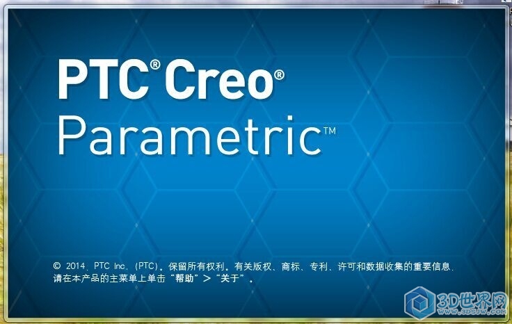

一直能正常使用,昨天无意中发现,不能用了
今天反复装卸多次,依然无法打开,只能显示画面
悬赏一枚元宝请高手出马!!
file:///C:\Users\Administrator\Documents\Tencent Files\240147214\Image\C2C\ISPN%3)57WC0B6]H909V7PB.jpg
如图所示
如图所示

1.重新下载个破解文件,重新安装,使用系统的config,不用你自己的config配置,试试看.   2.如果这样都不行的话,我想只有重装系统了

目前看来只有重装了

问题找到了:有两个显卡,一个K600,一个780TI,拔掉K600,立马启动了
显卡问题

我和你一样 你奶奶的怪不得机子卡了这么久 不过重装驱动现在很好用了 重装系统就不好了
方法/步骤
1.        第一步、进入安全模式。在我们遇到无法安装nvidia驱动的时候,首先要想办法把之前的文件删掉。1)重启电脑,在出现开机画面的时候按f8,进入安全模式。
2)如果你的电脑按F8无法进入安全模式的话,打开cmd命令,输入msconfig命令,进入系统配置界面,选择引导-勾选下面的安全引导。这时关闭电脑重启自动就会进入安全模式。需要注意的是下次开机将其取消勾选。
2.        第二步、在进入安全模式后,找到之前安装的nvidia驱动,将其拆卸。
进入控制面板-程序-找到nvidia相关的程序双击。双击之后系统会自动拆卸。在拆卸的过程要注意选择拆卸而不是修复。
3.        第三步、拆卸完成后重启电脑,正常启动。
这里要注意,如果你使用第二种方法进入的安全模式,一定要在运行一次cmd输入msconfig,将刚刚勾选的安全引导取消掉。
4.        4
第四步、重新安装nvidia驱动程序。
安装nvidia驱动时推荐选择精简安装。安装目录可以自己选择。
非常简单,就是安装程序在安装驱动的时候和其他软件发生冲突,360等杀毒软件的影响最大。
解决方法,重启电脑,关闭所有的软件,包括杀毒软件,QQ不要开,保证右下角的任务栏没有正在运行的软件,然后开始安装,只要驱动的版本和你的显卡型号一致,保证成功。
