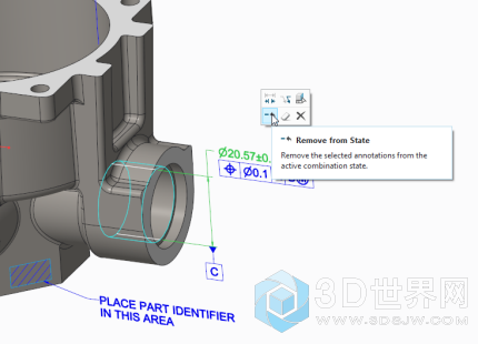

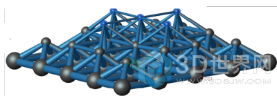

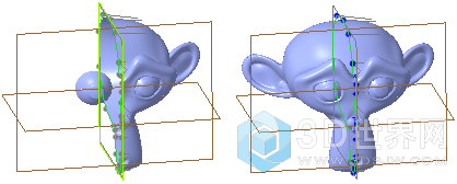

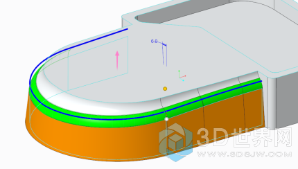

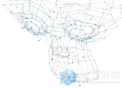

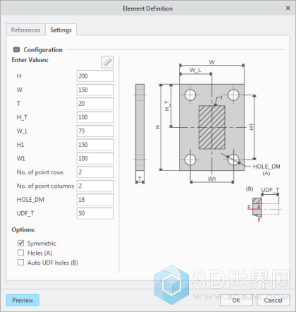

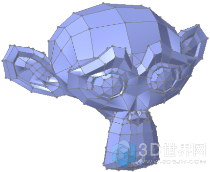

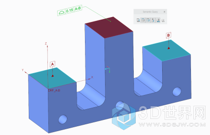

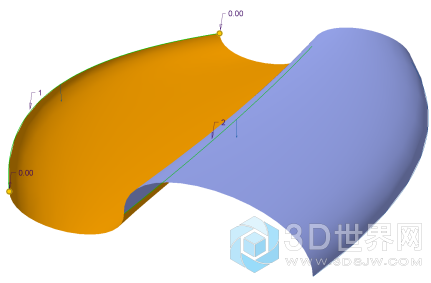

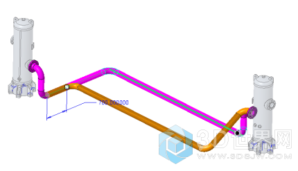

CREO5.0 B000测试版昨天发布了,今天我为大家分享点关于CREO5.0的新功能图片展
已经安装的朋友也欢迎您跟帖一起汇总
CREO5.0新功能
CREO5.0新功能
CREO5.0新功能
CREO5.0新功能
CREO5.0新功能
CREO5.0新功能
CREO5.0新功能
CREO5.0新功能
CREO5.0新功能
CREO5.0新功能
CREO5.0新功能
CREO5.0新功能
CREO5.0新功能
CREO5.0新功能
CREO5.0新功能
CREO5.0新功能
CREO5.0新功能
CREO5.0新功能
CREO5.0新功能
CREO5.0新功能
CREO5.0新功能
CREO5.0新功能
CREO5.0新功能
CREO5.0新功能
CREO5.0新功能
CREO5.0新功能
CREO5.0新功能
CREO5.0新功能
CREO5.0新功能
CREO5.0新功能
看了楼主的PDF 文件
1.除了隐藏外新增加 模型树孤立模型 solidwork早有的功能;
2.实体转化为钣金支持非均匀厚度;
3.支持草绘交叉重合截面不用修剪支持拉伸,草绘集成圆角与倒角选项提升效率;
4.扫描工具增强匹配异形刀具;
5.电气布线,线缆颜色支持多色环
遗憾的是没有看到期待的全面支持中文功能:
1.依然是导出stp igs 不支持中文, 文件命名不支持小数点,不支持空格,文件名大小写不能区分
2.工程图图层名不支持中文,与solidwork UG对中文支持友好度依然相差很远,
3. 用户界面UI与Creo 3.0 4.0一样
结论:Creo5.0只是4.0小幅升级版,没有什么颠覆性的大改
