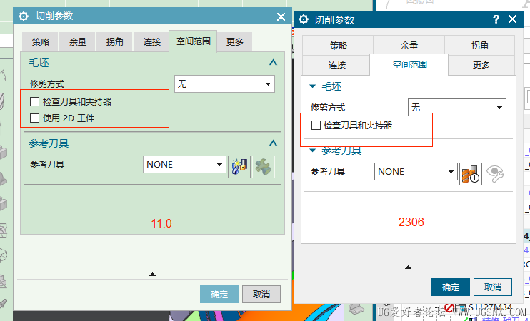

    老版本  切削参数空间范围里面有个  2D工件 (可以只加工前一个刀路被碰撞的刀路 ) 高版本取消了 这个功能用来分长短刀非常适合  但是 等高分出来的刀路基本不能用 效果很差 投影刀路分出来的还行     然后UG还有个分长短刀的 夹持器分割 分出来的也不好用
  都说UG取消一个功能必会出一个功能来代替,请教各位的论坛大神 有没有用过这个2D工件 功能的  新版本用那个功能代替? 工作中你们长短刀怎么分的?

我没用过   我都是通过切屑层来控制

那种落差比较大的   很多地方夹持器能下去  短刀走出来效果还是好的

https://www.ugsnx.com/thread-356022-1-1.html   看这个帖
谢谢大哥 学到了

通过切屑层来控制,效果应该更方便
