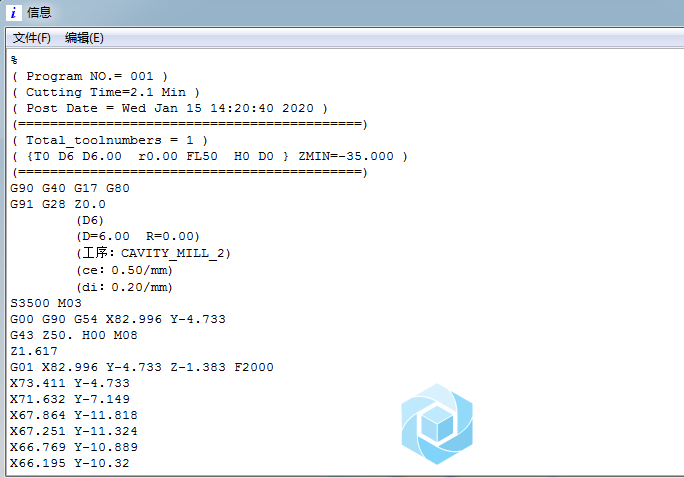

日常工作中通常会用2个后处理来处理NC 1个后处理处理用刀库的输出M6T 另一个后处理处理非刀库的 那么有没有办法通过T0来判断输出呢?也就是说T0的时候抑制输出M6T 用刀库的时候正常输出M6T 有没有可能实现呢?用怎么实现呢?希望来高手给指点 本人后处理小白 一切就拜托各位大大了!

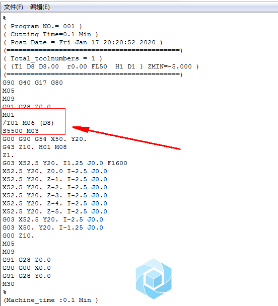

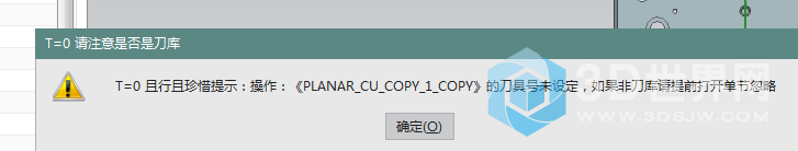

经过各种实验终于完成了 预期设想的结果 之前还有个新的思路就是T=0的时候输出/M6T 并弹窗提示 T=0 请打开单节忽略 (根据开切削液的思路来的) 如果T>0 就正常输出M6T 现在把思路提供给大家 希望用的到的朋友可以自行研究
T=0
T=0
T>0
T>0
