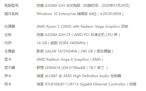

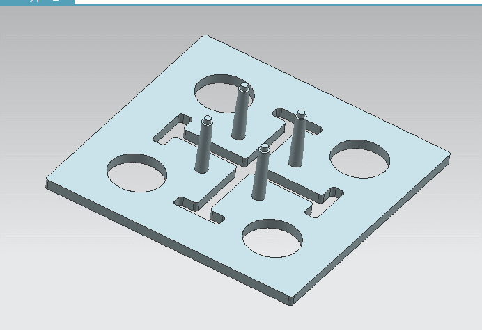

如图,鼠标一选到实体就卡住,然后就变颜色,之前有听说是CPU还是显卡的问题, AMD都会这样,买电脑的时候没想到要用到UG的,有没有大神知道怎么处理一下,显卡是CPU自带的,CPU是AMD锐龙R3  2200G,万分感谢!!

我的配置跟你差不多 不过CPU是2400G 暂时没发现这个现象啊 如果可以的话把文档发出来看看.

显卡驱动更新一下就好了

显卡升级试一下,

 楼主| 发表于 2020-1-29 22:07:59 | 显示全部楼层
随便新建一个实体都是这样的效果。。。。。

 楼主| 发表于 2020-1-29 22:08:43 | 显示全部楼层
唐乐 发表于 2020-1-29 22:07
显卡升级试一下,
那是CPU自带的,不知道能不能升级的呢

发表于 2020-1-30 09:15:23 | 显示全部楼层
硬件该升级了

发表于 2020-1-30 11:16:53 | 显示全部楼层
显示器的连接线,的插头是插在主板上?还是显卡上的?

 楼主| 发表于 2020-1-30 11:31:43 | 显示全部楼层
CPU自带的显卡也能升级吗?显卡升级能解决这个问题不??

 楼主| 发表于 2020-1-30 11:32:29 | 显示全部楼层
显示器连接线接主板上,但是显卡其实是CPU带 的。
