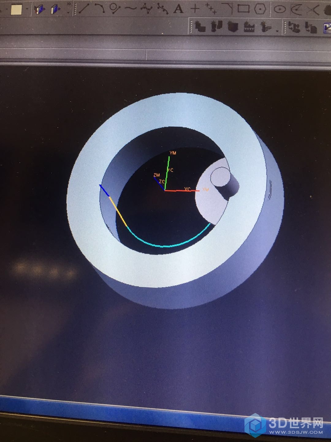

利用T型刀  如何加工里面这个面
UG 用哪个指令

发表于 2020-3-2 16:10:43 | 显示全部楼层
胡兴海 发表于 2020-3-1 20:54
2D洗 容易撞刀 不安全
你自己设置成这样,你还怪人家。你都看见有问题了,你还不改

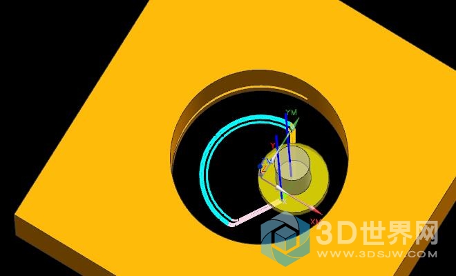

发表于 2020-3-2 15:11:51 | 显示全部楼层
兄弟,你好!希望我罗工的回答对你有帮助:是不是想要这样的?

发表于 2020-2-29 22:02:45 来自手机 | 显示全部楼层
2D平面铣就可以完成,

发表于 2020-3-1 08:20:15 | 显示全部楼层
剩下的要放电清角不?

 楼主| 发表于 2020-3-1 20:40:12 | 显示全部楼层
licv21 发表于 2020-3-1 08:20
剩下的要放电清角不?
不用 清角  就是避空使

 楼主| 发表于 2020-3-1 20:41:24 | 显示全部楼层
lqlkmqj2 发表于 2020-2-29 22:02
2D平面铣就可以完成,
好 谢谢

 楼主| 发表于 2020-3-1 20:54:51 | 显示全部楼层
2D平面铣就可以完成,
2D洗 容易撞刀 不安全

 楼主| 发表于 2020-6-7 11:20:41 | 显示全部楼层
罗老师 就是这样的  请问你用哪个 指令  UG7.0 可以编出这样的刀路吗
