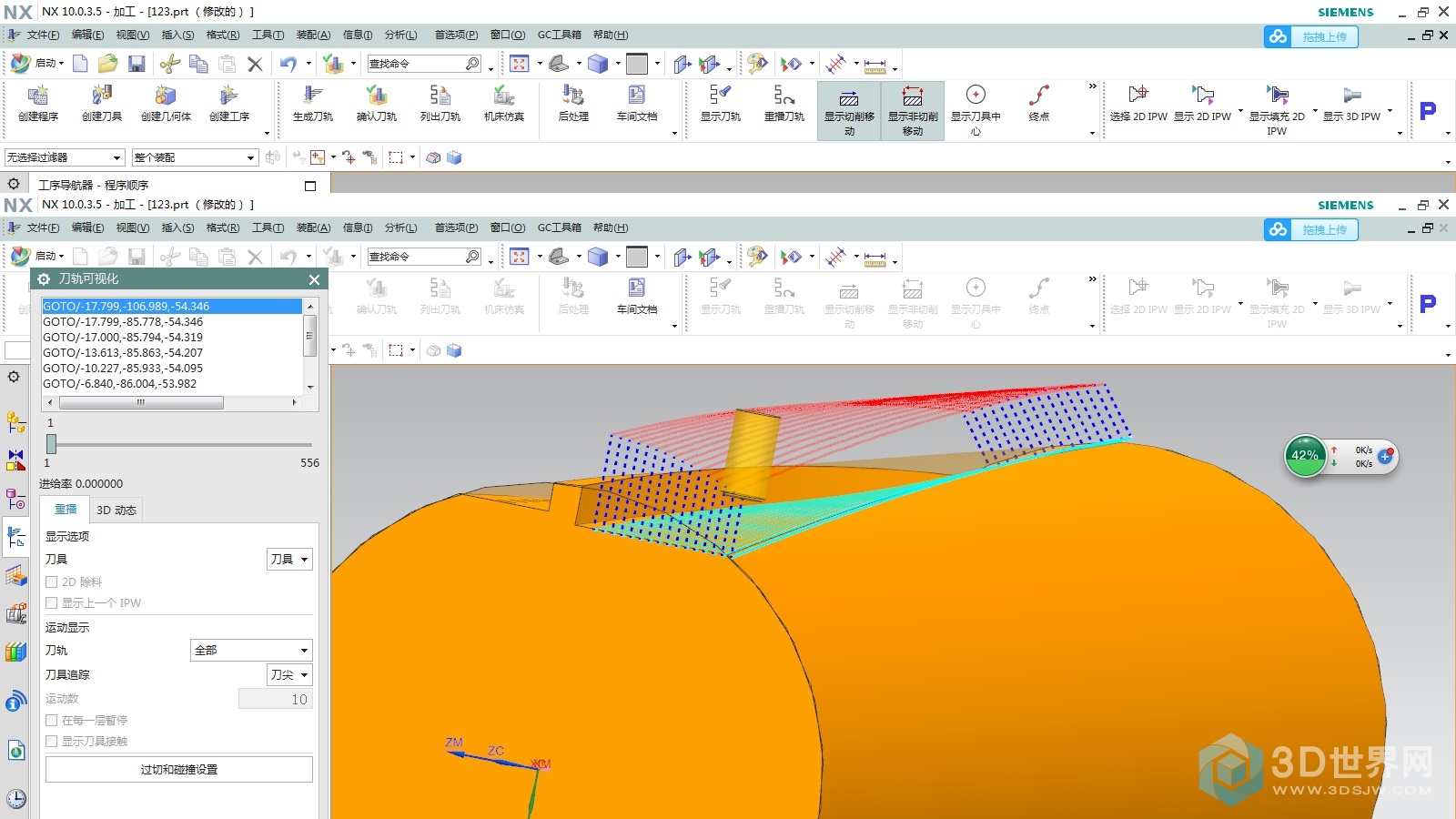

今天看到这个帖子,没事做了下 思路如下 (大神勿喷,可供上机参考 )
该零件需要加工的区域沿着A轴来回转了转 发现侧壁没有看不到的区域,判断该件可以使用4轴进行加工
然后发现底面和侧壁截面曲线为90度,与直线偏差0,可以棒铣刀完成底和壁的加工,注意我看该加工面是B曲面,但感觉这个就是沿着中心轴扫出来的差不多,如下图
看着挺简单的哦,但这个麻雀虽小,五脏要求,要完成这个零件的加工所有的步骤也是一个都不能少的,从毛坯开始考虑,这个没有图纸就先不考虑公差
建立刀具、坐标系、几何体等就说了
我已该零件的包容圆柱体作为毛坯,工艺步骤考虑如下
使用两把刀具 一粗一精 我用直径30立铣刀和直径16立铣刀

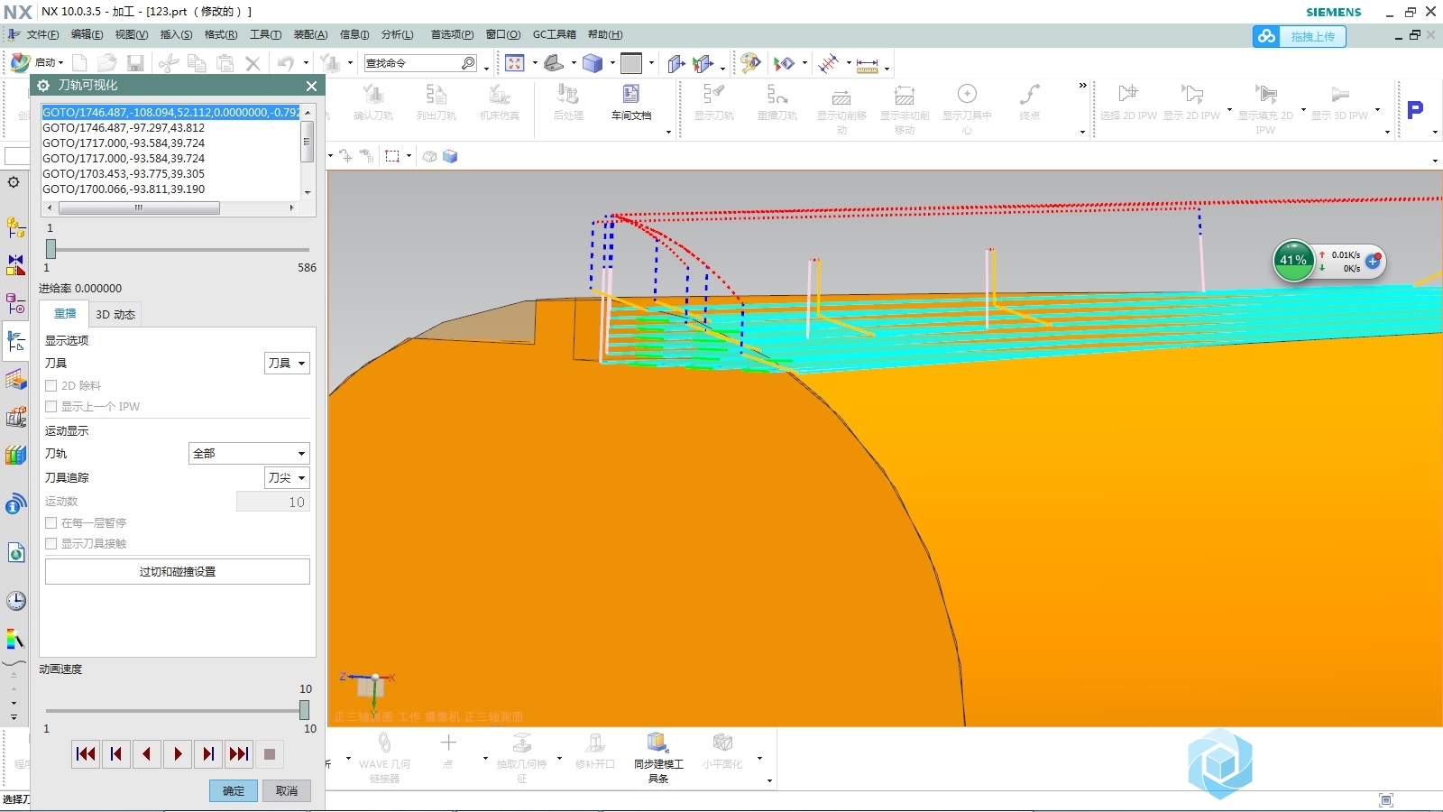

一般方法,底面曲面驱动,4轴多层粗铣 这个定轴开粗也是可以的 就是麻烦点
注意分层粗铣去掉多余空刀路,部件侧底都留余量0.1MM 粗铣公差给大点,流畅,如果想更细的点可以加个半精加工。精度要求不是特别高,材料不是特别难加工的没有其他特殊要求的,我一般就是粗精
步距 层深 可以自己定 合适就可以 我给的我觉得还可以吧
如下图

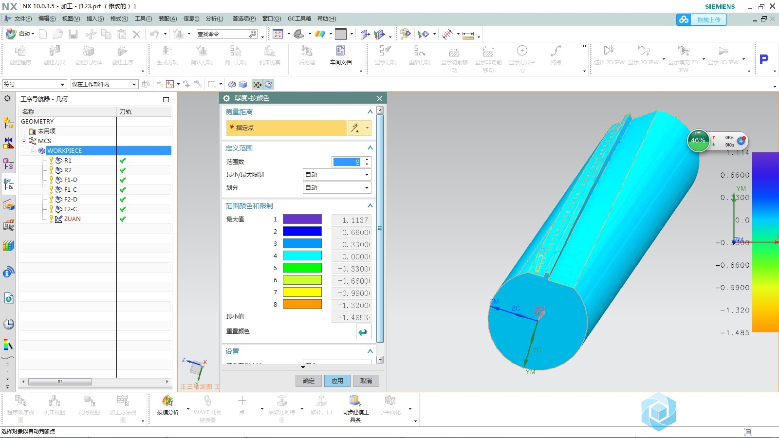

4轴联动粗铣余量还是非常均匀的。

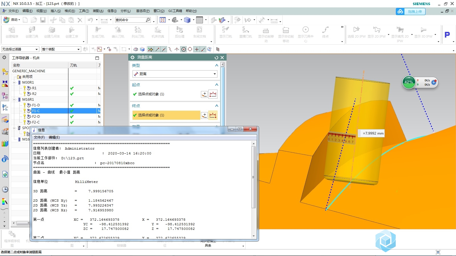

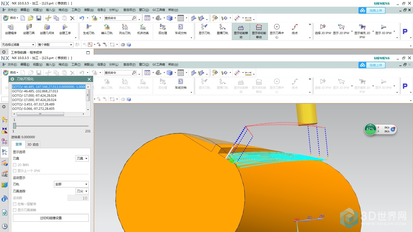

完了就是底面精加工, 侧壁不是很高14,15吧一刀过
注意根部,这个看着像平面,毕竟是曲面刀具越小根部残余越小 16刀大概0.03以内测得,要求高再换小刀
底面精铣步距我给的步距残留很小,可以再小的
基本上除了根部有0.03以内残留,其他基本0.01以内到位

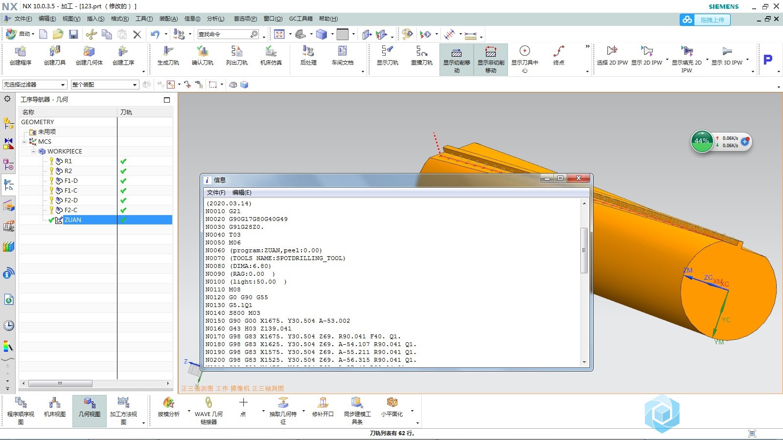

最后把孔一打 如果材料好加工就81,不行就83
4轴打孔
基本上就这样 考虑到这里 后处理可靠的 可以上机试试的
