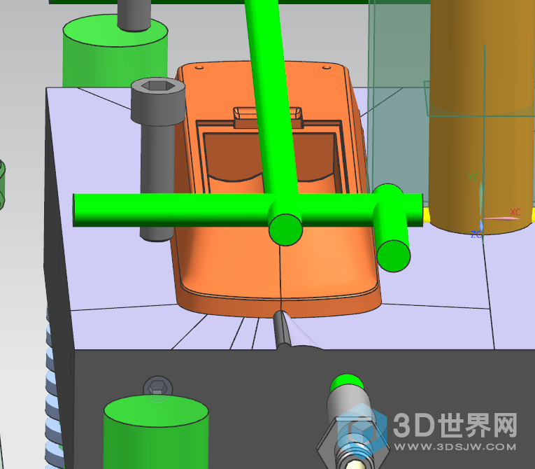

求大神帮助  做到后面发明分型面不平 好难受 有没有大哥能帮助我一下

替换面

分型面外面用拉伸片体 拆分啊

右边面取消缝合删掉,左边面撷取后镜射过去

割掉 镜像过来不就好 了
