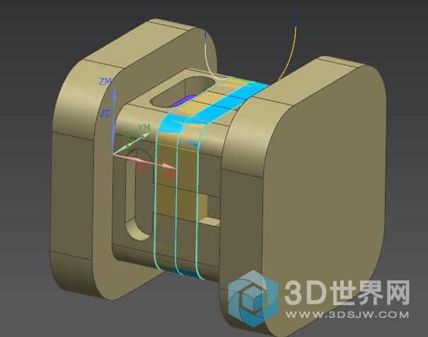

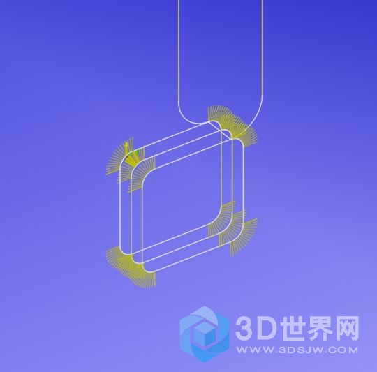

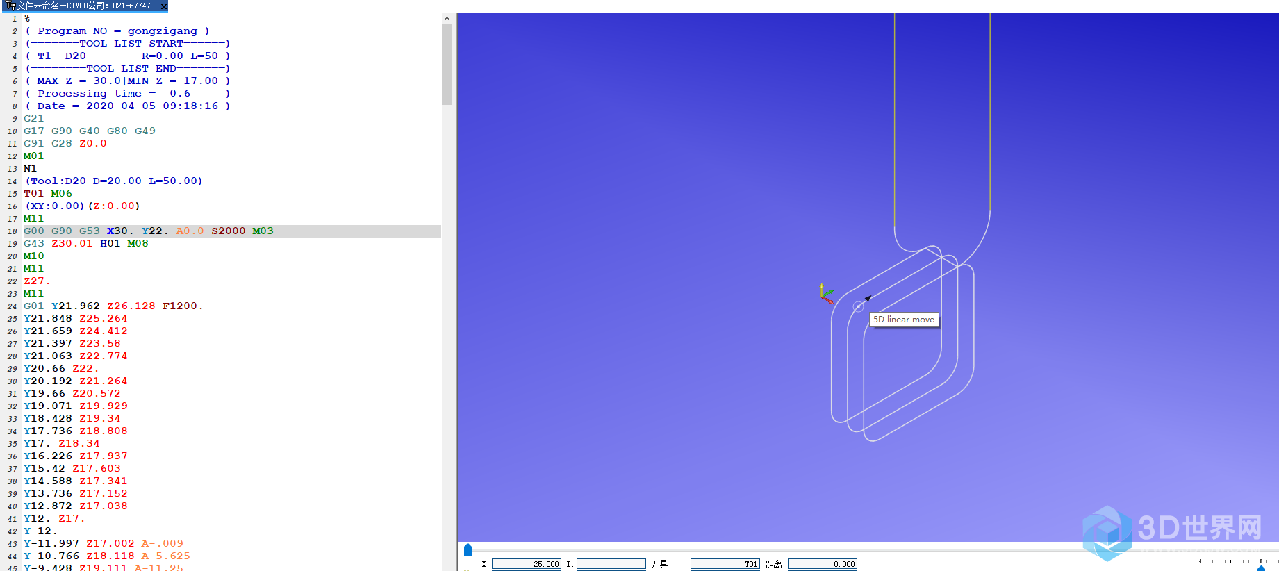

做了一个后处理,试了一个其它功能都没问题,但是做这个程序模拟就这样,不知道是后处理问题还是模拟器问题。你们有遇到过吗?我在论坛一了10个左右都是显示这个样子。。。。

模拟器的问题,多轴都有这个问题
3262
4万
大将
48593
发表于 2020-4-5 12:08:52 | 显示全部楼层
893011376 发表于 2020-4-5 10:27
模拟器的问题,多轴都有这个问题
算不上是CIMCOEdit的问题,参照物不同的结果。楼主的这个程序刀轴法向于工件表面,当刀具走到圆角时A轴转动,但此时刀轴是绕圆角的轴线转不是围绕A轴轴心转,机床势必会附加一个Y、Z的补偿分量。CIMCOEdit仿真这种没有RTCP的程序时参照物是A轴,不是以工件坐标原点为参照物。所以显示会跟CAM软件的刀路不一致,但加工却是没问题的。

后处理没有问题  是你的CIMCO设置有问题

仿真软件的问题  哥们
