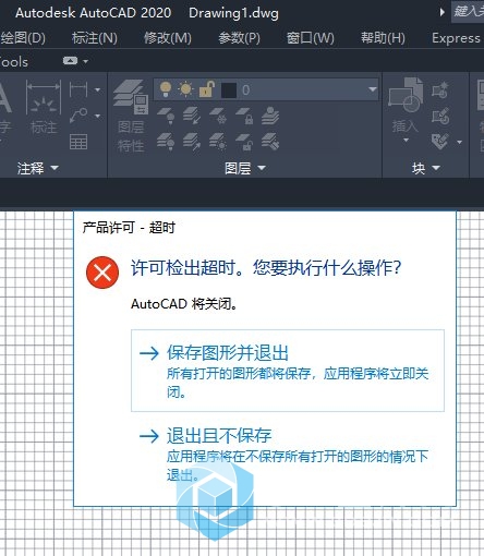

      前一段时间,小石坝的朋友咨询,关于使用AutoCAD2020“许可检出超时”的问题,这个问题,困恼他很久,网上搜了解决办法,但是鼓捣半天,还是没有解决。有的朋友,针对某些方法可以顺利解决,但是有的却是不能,所以今天小石坝总结下,希望能够帮助到你哦!!!{}
问题图片:
小石坝提出解决办法:
1)最多有效,最可能办法
其实要解决这个问题也很简单,就是在“服务”中启动Autodesk DesktopAp Service Autodesk Desktop Licensing Service、Autodesk Licensing Service三个服务启动即可。
小石坝使用Windows 10系统,然后,点击左下角,找到任务管理器,然后找到这几个,打开下面的倒三角,找到在线服务,然后右键,进入上面三个服务属性界面,查看有没有启动,如果关闭了,就把程序启动,关闭CAD,重新打开软件。
这种方式,可以解决80%以上的这类问题,如果不行,吧友可以参考下面解决方式。

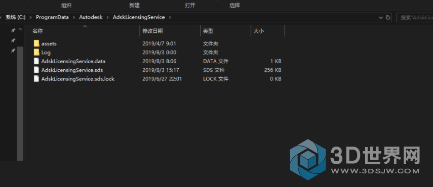

2)万不得已的办法。
如果通过命令行启动Autodesk DesktopAp Service 服务成功,重新安装CAD2020即可,如果失败就要进行下一步最关键的操作了。
一、先重启(非常重要),保证没有Autodesk各种程序在运行

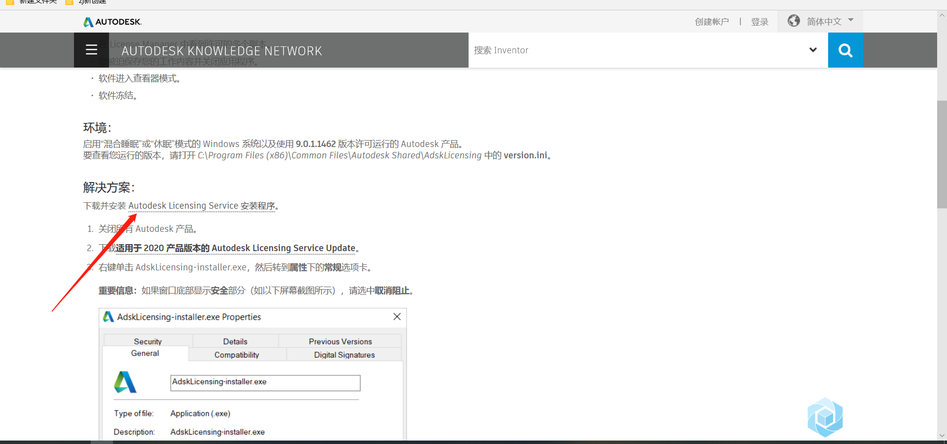

二、在老证书管理器安装目录:C:\Program Files (x86)\Common Files\Autodesk Shared\AdskLicensing找到uninstall.exe卸载老证书。完成后重启(非常重要)。
相关证书链接,大家可以在官网中下载。
三、安装刚下的证书。到系统服务里面查看是否正常运行,OK。
