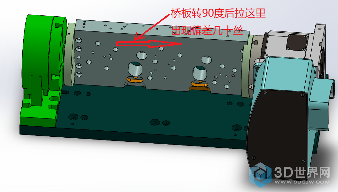

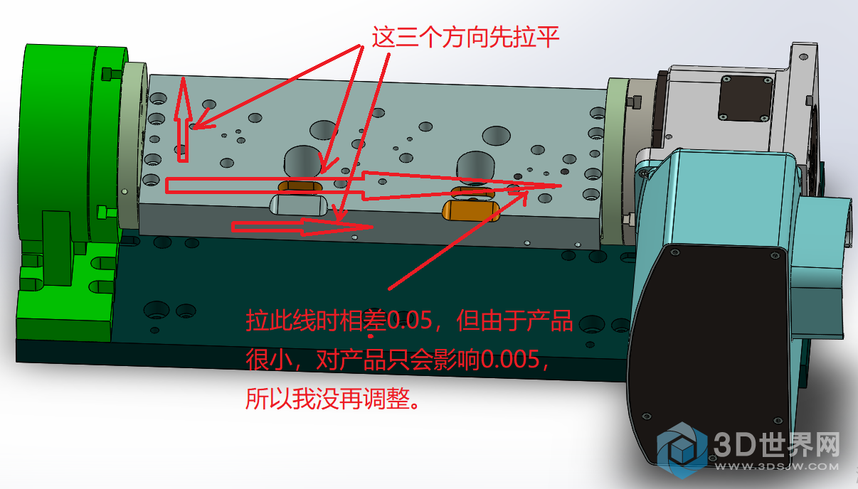

[已解决] 四轴桥板校直时出现很大的偏差,是什么原因呢?
110
1147
12482
发表于 2020-5-10 09:26:15 | 显示全部楼层 |阅读模式
如图所示,我们的产品是比较小的,两工位,虽然桥板比较长和大,但产品比较小,桥板上其他都是油缸压板一类的。我校直四轴时出现这种偏差,我不知道是什么原因?虽然还是能加工,因为我们的产品都是孔位加工,偏差一点可以通过坐标系调整过来,但我想不明白为什么会有这种偏差,请问我校直四轴的顺序和方法有什么不对的地方?各位是怎么校直四轴的?谢谢!

发表于 2020-5-11 23:25:00 | 显示全部楼层
尾座与A轴Y向有偏差,一般桥板不会差几十丝的,差几十丝早报废了

发表于 2020-5-10 16:33:19 | 显示全部楼层
4轴头尾中心不对吧

发表于 2020-5-10 16:16:49 | 显示全部楼层
板是不是不平

发表于 2020-5-10 19:50:55 | 显示全部楼层
需要垫头或尾

发表于 2020-5-10 21:00:23 | 显示全部楼层
橋板變形了

发表于 2020-5-10 21:42:40 | 显示全部楼层
估计是四轴旋转中心和尾盘旋转中心同心度不好。
